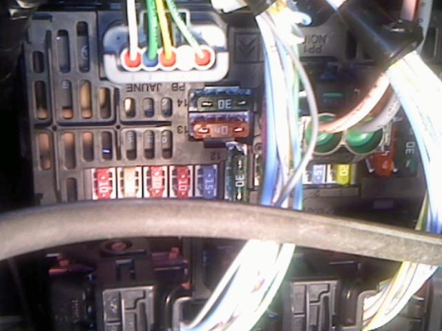

Uno dei principali che voglio eseguire è quello di togliere il fusibile dei lavafari, ma dopo essere riuscito ad aprire la scatola nel vano motore, (non con poche difficoltà, visto che uno dei 2 gancetti è in una posizione geniale) mi ritrovo lo schema del manuale diverso da quello reale. Allego foto.
Ho provato a fare 2 tentativi ma ciccia beccati subito quelli sbagliati. Qualcuno che ha già provveduto sa dirmi qual'è?

Ciao Rivoli secondo il manuale, il fusibile è il n°7 da 20a, dalla tua foto mi sembra che non hai preso tutta la centralina.

Si è vero nel manuale che ho sia grazie a Luca ;), sia quello in dotazione nella macchina, lo schema è differente e indicano entrambi il fusibile n.7 per i lavafari, ma il n.7 è quello dell'abs, staccato e provato mi da l'anomalia all'impianto frenante.
Ho provato a togliere l'uinico da 20A, come scritto sul manuale quello dovrebbe essere l'amperaggio associato, ma tolto quello mi da problemi al sistema di emissione e non parte la macchina.
Qualcuno di voi ha scritto che ha fatto questa operazione, ma non ho trovato il riferimento corretto.

Se la tua PH monta il motore 2.2 jtd 128 cv la scatola fusibili si trova nel vano motore, guardandolo, sulla sinistra. Ti confermo il fusibile da 20A che fa parte di un gruppo di 3, sempre da 20A. Se non erro è l'ultimo fusibile.

Si la scatola, l'ho trovata, l'ho aperta, ma l'unico da 20A (quello giallo nella foto), non è quello.
Il fusibile n.7 nella mia scatola è da 10A e corrisponde ad un altro servizio.

Allora, molto probabilmente, il fusibile si trova nell'altra scatola all'interno del portaoggetti posizionata subito sulla destra.
