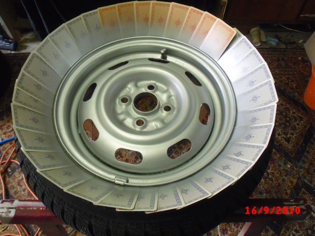

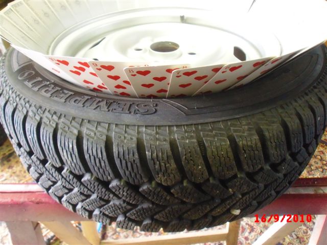

an alle die gerne ihre Felgen lackieren möchten. Wer kennt es nicht das leidige abkleben. Habe ich gestern im Netz gefunden und heute gleich getestet. Ich fand es eine geile Idee und funkioniert einwandfrei:)-D
Gruß Guido
Felgen Lackieren leicht gemacht
