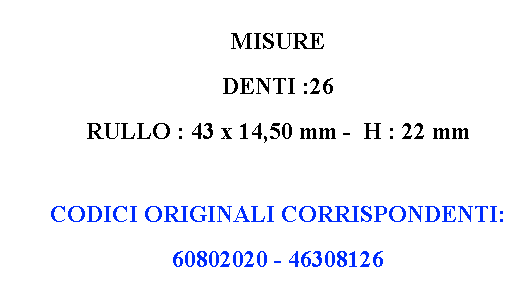

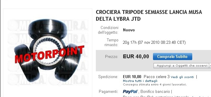

io ho già ritirata questa qualcuno sa dirmi se andrà bene per la lybra 2.4 jtd sw del 2002
- crociera tripode1.png (6.88 KiB) Visto 229 volte
- crociera tripode.jpg (64.98 KiB) Visto 229 volte

Ho dato uno sguardo su Eper , ed il codice che hai indicato è valido solo per la 1.9 85Kw .
Per la 2.4 non risulta la crociera come ricambio singolo , ma solo il semiasse completo.
Questi i codici :
46307523 - semiasse completo sx nuovo
71791719 - semiasse completo sx ricondizionato
46307521 - semiasse completo dx nuovo
71787061 - semiasse completo dx ricondizionato
Non so se quello che hai indicato si possa montare anche sulla 2.4.
Questo non esclude che non ci sia di concorrenza, aspettiamo le risposte degli utenti più esperti.

fidati ho una lybra 2.4 jtd anno 2002 ,porta il vecchio tripoide dal ricambista ,vedrai che ti da quello della 159 che va benissimo perchè la lancia ti da tutto il semiasse.
