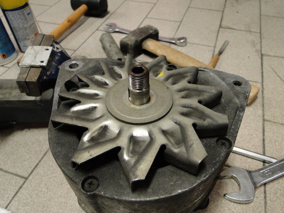

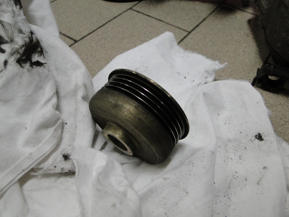

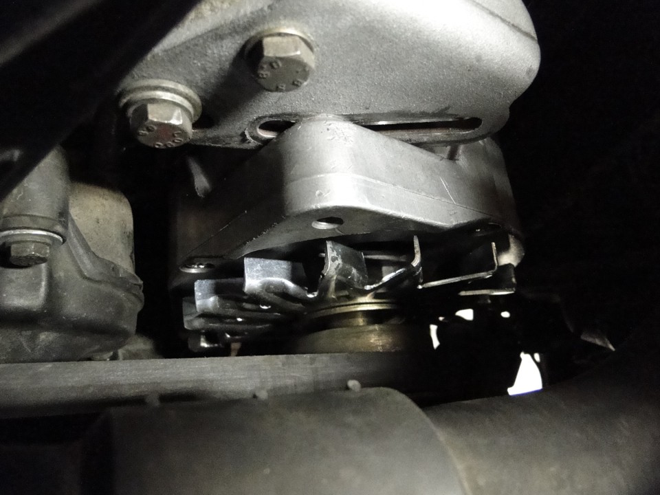

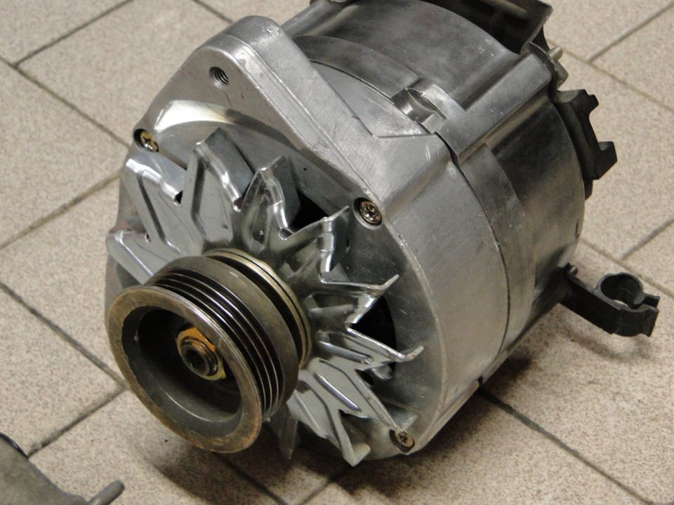

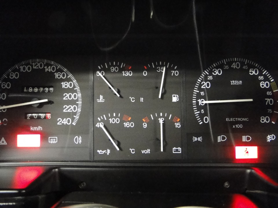

Oggi ho trovato 2 ore di tempo e ho sostituito l'alternatore della mia thema, Grazie al Grande Emi che mi ha fornito il ricambio, allego alcune foto del lavoro svolto, di nuovo grazie a Emi e tutto il forum

bene pietro, >:D< comunque il codice che avevi scritto era per un alternatore 90 A non 115 come quello che ti ho mandato ;)

ciao pietro, come ti dicevo al telefono 115 A come quello che ti ho mandato, purtroppo nel mio la targhetta era ormai illeggibile, ma fidati che è uguale al tuo ;)
