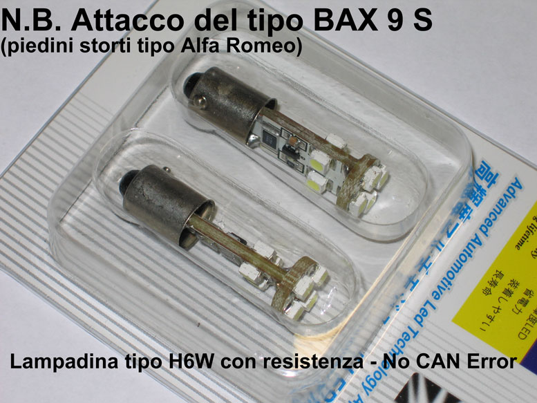

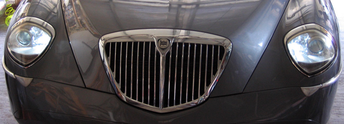

Mi ero stancato di sostituire le lampadine di posizione che puntualmente si bruciavano ogni 2-3 mesi, non fosse altro (a parte il prezzo comunque salato) per non dover tirare fuori sempre i fari, per cui questa mattina ho montato due lampadine di posizione a led prese su ebay, (14 euro la coppia) sperando che abbiano maggior durata.
In ogni caso l'effetto xeno (luce bianca) è carino.
n.b. ho preso quelle a 8 led con resistenza per evitare che la linea CAN desse errore. Un pò di difficoltà per trovare quelle con attacco BAX 9 S facilmente confondibili con BAY 9 S, trano che nel manuale non venga specificato il tipo di attacco.
Ora stavo pensando che se riuscivo a trovarle volevo sostituire anche le abbaglianti supplementari (H7 55W).
Che ne pensate ?

bello l'effetto che fanno, potresti mettere il link di dove le hai comprate?
io cambiavo le lampadine (da solo) ogni 2 mesi al massimo,
poi una volta ero fuori casa e mi fermai a cambiarle in un officina fiat, è passato più di un anno e le lampadine funzionano ancora ! ! !
mi è sempre rimasto il dubbio che quelle che compravo dall'autoricambi fossere di qualità inferiore anche se mi sembra strano...

Mi accodo a crucio. Se puoi...e se vuoi, passaci il link di dove le hai comprate.
Io stavo già pensando di cambiarle, anche perchè le luci di posizione sulla mia sono le vecchie luci gialle. Non so se sono quelle montate in origine o se sono state sostituite dal vecchio proprietario.
Re: Lampadine a LED
Nessun problema, ecco il link : http://cgi.ebay.it/2-LAMPADINE-POSIZION ... 439aeda828
In realtà ci sono parecchi annunci su ebay di prodotti simili, non vorrei fare pubblicità ad uno in particolare, in ogni caso io le ho prese da questo venditore: nulla da dire, soddisfattissimo.
Per le lampadine abbaglianti supplementari sempre a led ho dato un'occhiata e ho visto che pur essendo con attacco uguale e stesso wattaggio sono consigliate solo per i fendinebbia in quanto i led non emettono luce profonda, però ho visto che vi sono lampade sempre H7 55W con effetto xeno, luce bianchissima, stò valutando ancora, se le monto vi posto un'altra foto.
