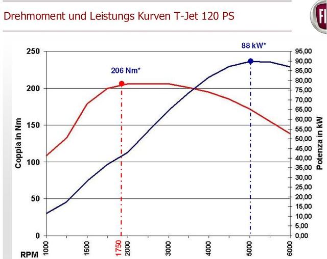

Nun wie du schon bemerkt haben wirst, ist die Charakteristik der T-Jets komplett anders. Wo der Drehzahlbegrenzer sitzt, weiß ich natürlich nicht, weil ich den T-Jet nicht habe, aber prinzipiell sind Drehzahlen über 6.000 Touren hier auch unsinnig, weil schon in dem Bereich die Leistung abflacht.
Ich habe leider nur das Diagramm für den 120er T-Jet-Motor.
Der T-Jet hat auf jeden Fall Hydrostössel und wenn ich mich nicht irre, auch der 1,4-16V-Fire-Motor

PS: für diejenigen, die vielleicht gedacht haben, ich würde hier "Märchen" erzählen, dass die T-Jets im Schnitt 7 bis 12 PS mehr leisten als sie vom Werk aus angegeben werden, hier ein Leistungsdiagramms eines Original-GP mit 120er T-Jet. (hier sind es sogar 15 PS mehr) Wie gesagt, diese "Mehrleistung" geht quer durch alle T-Jet-Baureihen. Kurioserweise nur bei denen OHNE MultiAir-Technologie. Die Werte, die ich über den 135er MultiAir-T-Jet habe, sind eher ernüchternd. Sowohl im Punto Evo als auch im MiTo ist der Motor nie über die 135 PS hinausgekommen.
http://www.bonalume.com/zoom.asp?nome=p ... descr=fiat grande punto t-jet 1.4#

Hallo Bernardo - lange hab ich nach so einem Diagramm gegoogelt und nichts gefunden - Vielen Dank !
PS
Im Diagramm von [www.bonalume.com] zum Punto wird eine Höchstgeschwindigkeit von 174 kmh bei 5900 rpm angegeben - das kann nicht stimmen !!! Der muß doch mindestens so schnell wie ein entsprechend motorisierter Delta sein (195 Werksangabe)

Nun die Werksangabe lag bei 195 Km/h, mit der Mehrleistung dürften "echte" 200 kaum ein Problem darstellen. Ein Freund von mir hat den Grande Punto Sport mit dem 120er T-Jet und als alter eingefleischer Alfista war er erstaunt, wie der abgeht.
Ich habe auch irgendwo zuhause noch einen Test vom GP Sport herumfliegen und da lief er über 195 Km/h, aber ich habe nicht mehr in Erinnerung, bei welcher Drehzahl.
