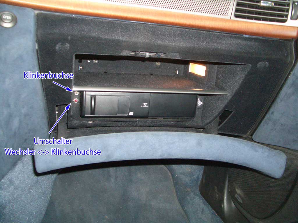

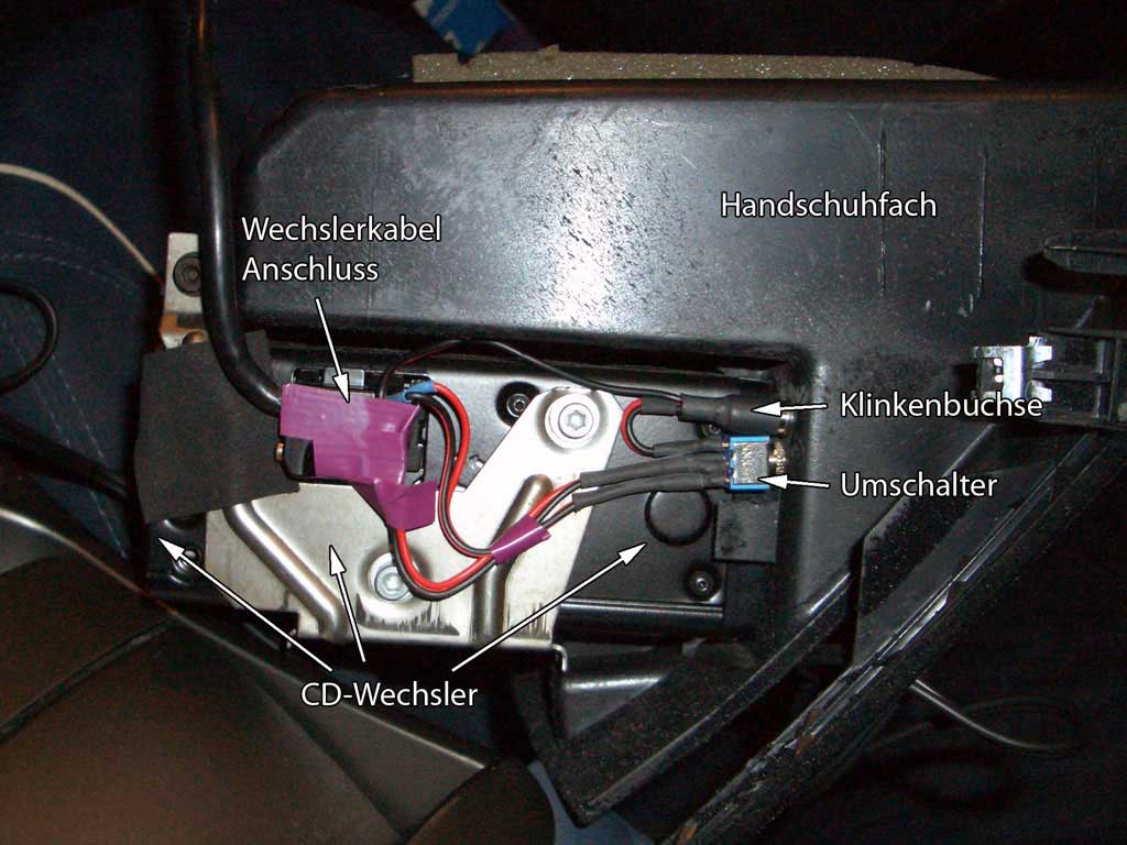

Das Connect bietet leider keinen Audio Eingang, daher gab es für meine Variante die Möglichkeit sich in den Audio Eingang des TV Tuners, oder des CD Wechslers einzuklinken.
Ich habe dann den CD Wechsler aus mehreren Gründen gewählt, als aller erstes weil er in einer günstigen Position verbaut ist und man dadurch alle Kabel sehr kurz halten kann.

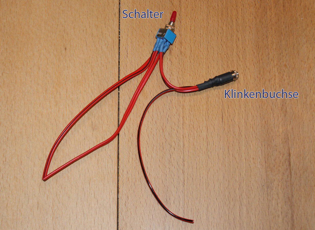

Ich habe einen simplen 2-fach Umschalter in den Audioausgang direkt am Wechsler geklemmt und mit diesem schaltet man nun von einer Klinkenbuchse (die ich im Handschuhfach montiert habe) zum Wechsler um.
So bleibt alles in Reichweite und der Ausbau des Handschuhfachs ist recht unkompliziert.
Bilder hab ich mal angehängt.

Für mich kommt das nicht in Frage, da ich fast nur noch mit angeschlossenem iPod unterwegs bin und mir das Kästchen auch etwas zu teuer ist.
Vorteil dieser Lösung ist das man sie direkt am Connect / Lenkrad steuern kann.
Die Titelnamen kann man leider nicht lesen (ist technisch auch nicht machbar) also ist es sicher recht schwierig blind durch eine >2GB Speicherkarte zu wühlen, wenn man was bestimmtes sucht.
Der Audioeingang am Loudlink funktioniert genauso wie der von mir gebastelte.
Ein MP3 CD Wechsler wäre in der Kombination mit dem Audio IN Bastelanschluss sicher auch noch eine Alternative.
Als ich meinen Anschluss "entwickelt" habe, gab es leider keine der beiden Alternativen du hast nun die Qual der Wahl.
