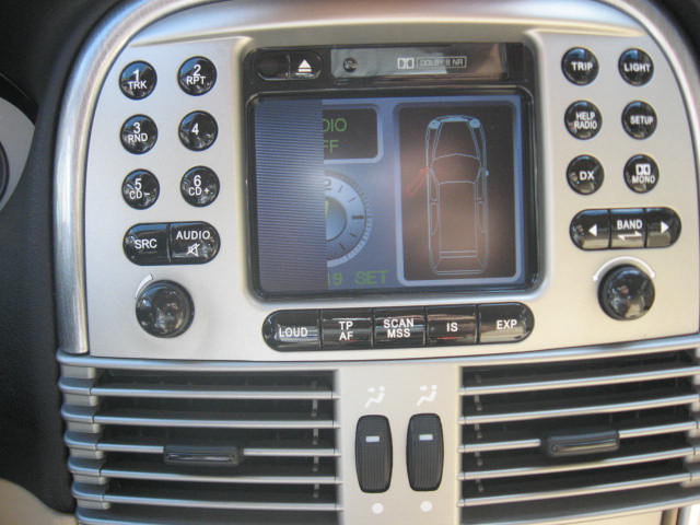

salve ragazzi..in questi giorni dovro' smontare l'ics,perche' nonostante tutte le funzioni eseguono il loro dovere alla perfezione,ho lo schermo che fa le bizze,cioe' mi appare per meta',in pratica mi spezza l'orologio a mezzo...credo che sia un contatto perche' dopo un po' mi riappare completo e prima di riapparire sembra che un po' contatto e un po' no....volevo sapere,l'ics dietro ha uno spinotto che regola lo schermo?durante lo smontaggio dell'ics,devo staccare la batteria o non importa?grazie a tutti

ciao ragazzi...per fare capire meglio a tutti allego foto dell'ics che ' la versione senza nav e tel e del quale ad ogni modo ho la tesserina con il codice di sicurezza.....grazie cmq a tutti delle risposte...

è uguale al mio.....ma il mio non ha codice.....

aleromane Scritto:
Ce l'ha , ma non è abilitato .
A differenza dell'Ics Navi , il nostro ha la possibilità di attivare o disattivare il codice , che di default è disattivato.
Ecco perchè non te lo ha mai chiesto.
Comunque io lo smonterei e proverei a verificare la piattina di collegamento del display , ed eventualmente la sostituirei , oppure mi rivolgerei ad un bravo radiotecnico.
Se non va , allora l'unica strada credo sia trovare un Ics usato.

ho guardato sul manuale Sharp la piedinatura del monitor e non vedo nulla che possa giustificare la visione di solo mezzo schermo. Per cui al 99% direi che la piattina non ha colpe. Lascio l'1% per cause imprevedibili.
Mi sono ricordato che in passato c'era stata un'altra segnalazione simile e l'ho trovata ma (come putroppo spesso accade) dopo la richiesta d'aiuto non c'è stata segnalazione dell'esito.
Inizia con le cose semplici: stacca la batteria e aspetta qualche minuto, Poi riattaccala a facci sapere.

Purtroppo se non va con il reset che ti hanno consigliato, dubito che possa essere la piattina di collegamento.
Se ti interessa puoi contattare questi
http://www.navigationmc.it/index.php?op ... &Itemid=29
Hanno risolto i svariati problemi che aveva il mio ICS NAVI TEL sono veloci e hanno prezzi onesti
