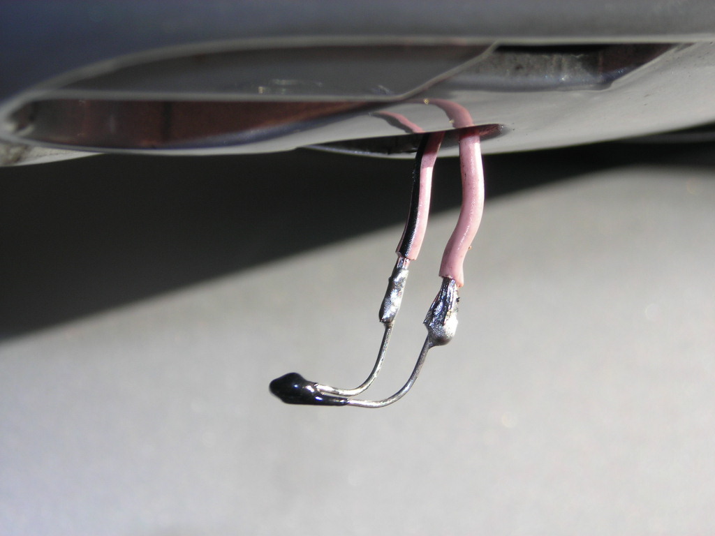

Ho scoperto qui sul forum che il sensore temperatura esterno è una banale sonda NTC con valore resistivo 10Kohm a 25°, si tratta praticamente di una sonda "universale" per il suo utilizzo in svariati campi.

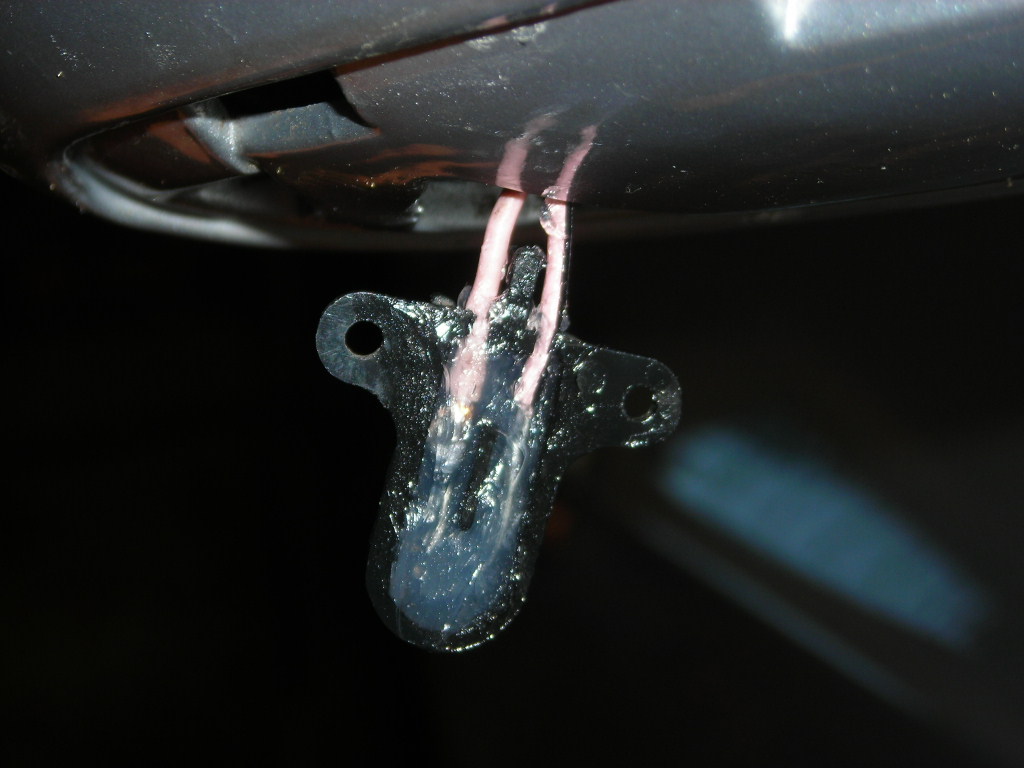

Ho quindi deciso di provare a sostituirla da solo: bisogna scalzare il vecchio sensore che è annegato nel "pippottino" nero e predisporre quello nuovo piegandone i piedini.
Ho quindi saldato il nuovo sensore e l'ho annegato nel "pippottino" riempito di silicone.
Tutto qui, un quarto d'ora di lavoro e 1€ di sensore.
Ovviamente adesso il sensore funziona a meraviglia.

- foto 4.jpg (129.39 KiB) Visto 580 volte
- foto 5.jpg (132.56 KiB) Visto 580 volte
