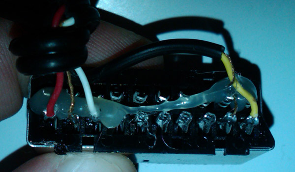

la scart dell'apparechio lettore\ricevitore che ho acquistato e che potete vedere in foto si presenta come segue ...
La scart maschio che ho trovato in uscita dal lettore\ricevitore digitale ha 6 fili connessi nella parte posteriore ai pin N.i : 20 cavo giallo-18 massa -17massa -2 rosso -4 massa -6 bianco.
ORA... tutti i cavi indicati da Jackonthenet nella guida, da collegare alla presa femmina, non hanno il corrispettivo nella presa maschio ad esclusione del cavo 17, che è una massa... come la collego a questo punto la parte video???? è forse un uscita RCA travestita da scart? la posso interfacciare all'ics?
Confido nel vostro supporto....
Grazie
Carlo

semplice: non la colleghi. Hai ipotizzato giusto: è forse un uscita RCA travestita da scart?
La spina scart su cui stai lavorando trasmette solo il videocomposito e l'audio mentre per collegare il DVD o il DVB all'ICS occorre che siano cablati anche i pin dei colori primari ( RGB ) . Procurati un cavo scart con tutti il 21 fin collegati e vai sicuro.

Mi chiedo?
Se ad ogni modo la possibilità di vedere a video le immagini c'è, non oesiste la possibilità di convertire il segnale RCA dallo spinotto giallo in un segnale RGB?
Come dicevo, sto effettuando il tutto più a scopo didattico che altro, e vorrei capire il tutto.
Ciao.
Ciao.
mimmo bt328
- Messaggi: 4079
Re: Aiuto amici, esperto video per SCART...
si è possibile, occorre un convertitore. In passato c'è stato chi ha postato immagini, costi, etc. di tale convertitore. Mi pare che stava intorno ai 100 Euro. E' un separatore che è presente in tutti i televisori ma trovarlo come apparato esterno non è facile. On-line ho trovato diversi schemi per costruirlo, mi ero interessato per tentare di realizzarlo ma è stato impossibile trovare nei negozi di elettronica un particolare tipo di filtro e ho abbandonato l'idea.
