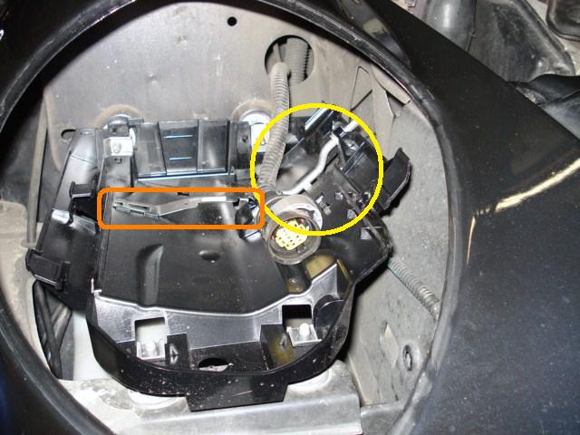

ho un problema con il faro anteriore sinistro, oltre ad uscire dal suo alloggiamento tanto che l'ho dovuto bloccare con del fil di ferro, ha il vetro ingiallito.
ora, non trovandone nel mercatino del forum mi sono buttato su ebay e ne ho trovati due.
mi sono fatto mandare delle foto dal venditore ed ho notato che pare essere diverso nella parte sottostante dove si deve incastrare la leva di bloccaggio.
vi risulatno esserci stati dei cambiamenti sui fari? la mia è una 3.0 v6 del 2002.

Re: fari anteriori
L'unico cambiamento rispetto alla prima serie, è il fermo aggiuntivo, quello nel rettangolo arancio
- koplamp_demontage_auto2_verankerplaat.jpg (68.79 KiB) Visto 265 volte

grazie giorgio, proprio quel fermo avevo notato, il mio non l'ha ma quello trovato su ebay si.
posso montare lo stesso quello nuova versione?
ho notato che i due fari che ho uno riporta un "rivestimento" in ferro sulla sede della staffa di bloccaggio mentre quello che esce no tanto che l'incastro si è un po' consumato.
penso sia proprio la mancanza di questo rivestimento a far uscire il faro.

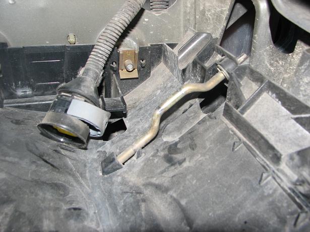

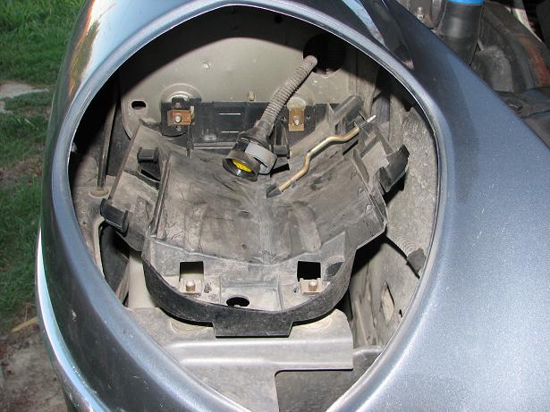

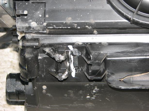

vi allego le foto che sono riuscito a fare, è il faro sano perchè quello difettato diciamo che è fisso, lo toglierò quando riuscirò a sostituirlo.
- img_3185 piccola.jpg (57.46 KiB) Visto 265 volte
- img_3183 piccola.jpg (54.86 KiB) Visto 265 volte
- img_3182 piccola.jpg (61.51 KiB) Visto 265 volte
Re: fari anteriori
buongiorno a tutti,
qualcuno sa come si smonta quella specie di semiguscio di plastica dove si aggancia il faro?
Re: fari anteriori
Scansa il passaruota, e svita i 4 dadi
