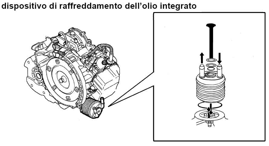

Da come hai descritto il guasto, fumo bianco e perdita olio, il responsabile potrebbe essere questo pezzo in cui passa il liquido di raffreddamento (fumo bianco) e l'olio del cambio, quindi perdita di olio.

- disp_raff_cambio.jpg (36.21 KiB) Visto 302 volte

Anzi UN... ci scommetterei che è proprio quello scambiatore di calore che potrebbe essersi allentato e/o staccato/svitato !
Quindi se fosse quel pezzo il cambio non sarebbe da smontare.... forse te la cavi con poca spesa.
Pensa se è solo la vite centrale allentata.....

per questo la macchina marcia e va in retro senza avere problemi o rumori se non il fatto che ci mette un po a camminare ovviamente perdendo olio?
