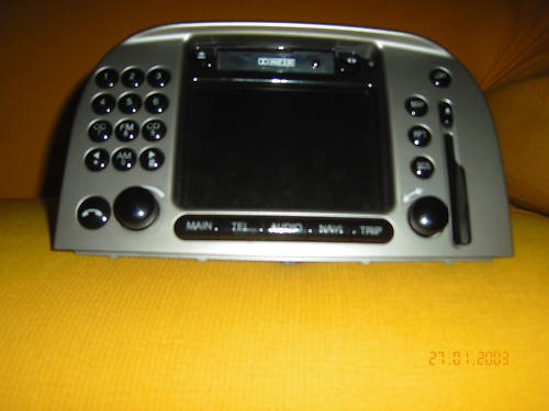

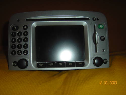

rassegnato dall'idea di non poter più usufruire di aggiornamenti sul nostro sistema di navigazione Becker/Siemens, ho visto su eBau l'ICs della 147;
se confrontati col nostro ICS, mi vengono "pensieri strani" sulla sua sostiruzione, sempre che le misure siano compatibili.
A voi larga sentenza !

Non è un idea del tutto malvagia!
Bisognerebbe approfondire la cosa, le misure e la compatibilità dell'elettronica!

quiindi, cosa vuoi dire?
eventualmente si dovrebbe sostituire solo la maschera o si può montare così com'è?

nn devi sostituire la maschera ma tutto il gruppo ICS!!!! è compatibile hanno gli stessi connettori l'unico guaio è il logo della schermata iniziale ti uscirà il logo dell'Alfa Romeo, ma in più avrai il lettore cd che legge anche file MP3.
Sotto mano nn mi è mai capitato averlo, quindi nn ti posso dare la certezza che funziona...... prima di comprare passa da qualche autodemolitore!!!!!!

Luigi: "è compatibile hanno gli stessi connettori l'unico guaio è il logo della schermata iniziale ti uscirà il logo dell'Alfa Romeo ...."
detto così sembra che lo hai testato !!
Luigi: "... quindi nn ti posso dare la certezza che funziona..."
Ok, da verificare.
La più grande perplessità sta nella forma della maschera, nei ganci , ecc.; l'alloggio dell'ICS della 147 non so se è adattabile con quello della Lybra !
Ok, da verificare.

Zechille, che esce il logo Alfa è scontato, stai montando un ICS Alfa Romeo, possibile che nn sei mai salito su un' alfa?
Tutto il resto ti ho già detto che i collegamenti dovrebbero o meglio dire sono uguali, per l'alloggio nn so che dirti!!!!comunque sia il gruppo fiat alfa lancia in genere usano le stesse dime e cablaggi su tutte le loro auto, così per i motori dal 1996 ad oggi, cambiano solo alcuni particolari (la lybra monta il motore della fiat marea sia nftoni che benzina) anche l'ICS della croma e Musa li vedo uguale, ma la certezza che tutto funzioni dipende solo da te...... per questo ti dico passa da un demolitore oppure chiama Claudio TWS di Torino

I dubbi sono molti...
1° : le dimensioni
Se quello della 147 è più piccolo , magari anche di poco , la cosa è fattibile ; se è più grande la cosa diventa ardua.
2° : i collegamenti
Da quanto afferma Luigi sembra che siano compatibili , ma la cosa è comunque da verificare.
3° : le funzioni
Le indicazioni del trip computer , le segnalazioni del check control : corrisponderebbero ?
l'unico modo di dissipare questi dubbi con una spesa minima sarebbe di trovare un ics Alfa in demolizione e metterlo a confronto con il nostro , magari in laboratorio con l'aiuto di un radiotecnico , in modo da non rischiare di far danni all'impianto della leona......

> certamente che corrispondono!!! l'ICS si mette in attesa di dati provenienti dalla centralina
nn crea nessun danno all'impianto, che ti può fare? il motore funziona anche senza il quadro strumenti e ics
il più brutto rimane quello della lybra, dalle foto sembrano quasi tutti della stessa misura (Croma - alfa 159 - alfa 147 - Lybra)
