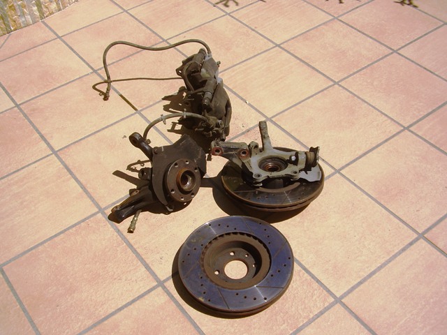

Ciao kewjn queste sono le foto Ciao Antonino

Ma l'impianto frenante della Coupè, non è simile a quello di Thema e Croma ( parlo di quello con dischi da 290 mm) ???
Ed i mozzi invece non hanno attacchi differenti , oppure fai degli adattamenti ???

La frenata della fiat coupe 20 v e proprio diversa, pensa che ha 4 pistoncini, e non uno come la nostra auto, si , ho dovuto modificare i semiassi ma ne valsa la pena, adesso quando voglio frenare freno i disci sono da 320 mm e per finire ho messo dei distanziale da mm 10 ant e da 16 posteriori pensa che la macchina ha miglirato in stabilita dell80% questo perche le pinze sporgegano un poco e toccava il cerchio
