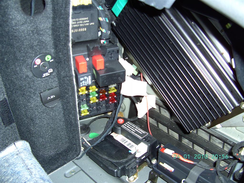

Re: Elektronik Kapriolen
@Fio
Wenn der Thesis bei mir ein Zipperlein hatte ging es sofort in die Werkstatt. Hauptbatterie ist fast neu und durch nur Langstrecken voll, Gelakku vor 4 Wochen getauscht.
Lt. Ferndiagnose von den Toskana Garagen:
1) Kontaktschalter im Kofferraum defekt => Fehlermeldung Kofferraum
2) Bremszangen der EPB verschlissen => zuerst meldet sich die EPB, dann hängen sich via Canbus alle anderen Spinner dran
3) Härte des Fahrwerks trotz Austausch der Federn und Dämpfer!!! => Fehler noch unbekannt
Ich befürchte, dass das alles in allem noch mal € 1.000 - € 2.000 kosten wird.
Muss es jedenfalls machen, denn so fahre ich den die Überbrückungszeit bis zur Neulieferung nicht weiter und ich verkaufe auch kein Auto mit Fehlern. Aber dann ist Schluss.
Trotz allem ich möchte die Zeit mit der Diva nicht missen. Unterm strich hat sie mehr Spass gemacht als alle anderen Autos vorher (Porsche ausgenommen). Auch die Kosten lagen weit unter den vorher gefahrenen S-Klasse, A8 etc. Da der Einstandspreis äußerst gering war.
Also auch wenn die Thesis - Phase zu Ende gehen sollte, es war trotzdem schön....
hallo rainer
du hattest vor einiger zeit den grossen schwarzen stecker
bewegt. machs noch mal und vergiss nicht die grossen
grauen relais unter den kleinen roten ebenfalls hin und herzuschieben.
dann ist ruhe. hoffe ich!
die epb kann nicht verschleissen. das sind elektromotore.
wenn, dann sind,s die normalen bremsklötze.
die haben aber eine andere fehlermeldung. das dürtfte bei dem wartungsstand
deines autos aber niemals auftreten.
mach dich an den kofferraum ran. 3 minuten und der heckklappenspuk
ist ebenfalls vorbei.
ich spreche aus erfahrung.
@mikele
Den großen Stecker hatte ich schon behandelt. Die Relais werde ich jetzt auch noch behandeln.
Aber was soll ich denn im Kofferraum machen? Man sagte mir, dass der Mikroschalter wahrscheinlich defekt ist??
Mach ich ja alles noch für die DIVA, damit sie evtl. bleiben kann.
Trotzdem fahre ich noch in die Werkstatt nach k-town wg. dem Fahrwerksverhalten.
Unterm Strich muss ich feststellen, dass teure und prompte Wartung auch nichts nützt, wenn sich die Leute in der Werkstatt mit dem Thesis nicht auskennen.
Das mit dem Kofferraum ist wohl beim Wechsel der Nummernschildhalterung geschehen. Da hatte ich einen Kratzer drin und habe das Teil austauschen lassen, bekloppt!
Mama mia die Mucken bringen mich noch zur Verzweiflung. Solange ich zu Hause ein wenig wissenschaftliche Ausarbeitungen und Beratertätigkeit ausübte war das alles noch zu ertragen, aber nun arbeite ich ja wieder voll über 40 Stunden/Woche mit mehr als 2.000 km Fahrerei als Leiter eine FuE Abteilung. Dazu bin ich ja noch 61 Jahre alt (biblich!) und habe einen Vertrag über fünf Jahre. Da kann ich mich nicht noch von einem Auto nerven lassen.
