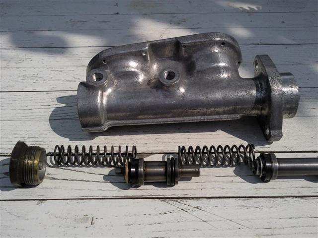

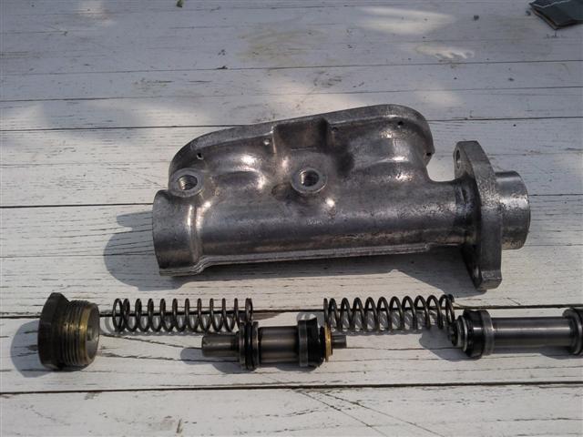

Ik heb m'n hoofdremcylinder gedemonteerd, maar niet goed opgelet hoe het precies gemonteerd zat.
Niet zo slim!
Ik heb twee foto's toegevoegd, het gaat over het middelste onderdeel, ik weet niet meer hoe deze gericht moet zijn?
Ik had ook netje de veren gemerkt omdat deze iets verschillen (in dikte en lengte), maar nadat ik een poging had gedaan de zaak te monteren heb ik de labels verwijderd en nu weet ik ook niet meer welke waar zat. Dus ook wil ik graag weten welke veer waar hoort te zitten.
Alvast bedankt,
Niels

Optie 1 is correct. De hoedjes op de cup wijzen voor beide plunjers naar de dop.
De iets langere veer van iets dunner draad zit in het midden. Die veer hoeft maar een plunjer terug te duwen. Daarom is hij van iets dunner draad. De voorste plunjer kan blijven hangen. Daarom is hij iets langer.
De kortere veer moet twee plunjers terug duwen. Daarom is de draad iets dikker.
