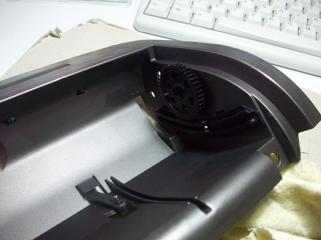

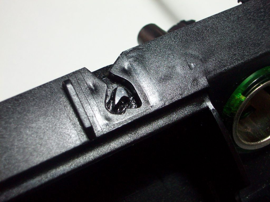

è successo di recente anche a me.credo che il problema si presenti molto frequentemente l'estate quando si lascia l'auto sotto il sole. potete confermarlo????
magari i prossimi lettori si ricorderanno di lasciare aperto il posacenere nei mesi estivi....
in effetti le molle sono un pò un problema poichè esercitano una spinta notevole e certamente a limite con la resistenza nel lungo periodo del fermo in plastica. poi non è nemmeno facile rimetterle a posto. quindi se volete smontare il posacere trovate un modo per bloccarle prima dell'estrazione totale della parte mobile del posacenere.
io le ho rimontate con molta pazienza in modo da generare una spita molto lieve per evitare nuovamente la rottura del fermo.
appena ho tempo se qualcuno è interessato posterò delle foto e forse una piccola guida
- 100_6300.jpg (164.51 KiB) Visto 766 volte
- 100_6294.jpg (146.28 KiB) Visto 766 volte

in pratica si rompe un sottilissimo perno in plastica (grrr ?tt? dannati progettisti)
è possibile sostituirlo con un chiodino, qualcuno in passato l'ha fatto.

Col chiodino si risolve solo se si rompe il perno originale... quelli come me ai quali si è rotto l'isolotto a forma di cuore non possono ripararlo, nemmeno con la migliore delle colle al cianuro.
Purtroppo se si spezza il cuore non c'è rimedio.
