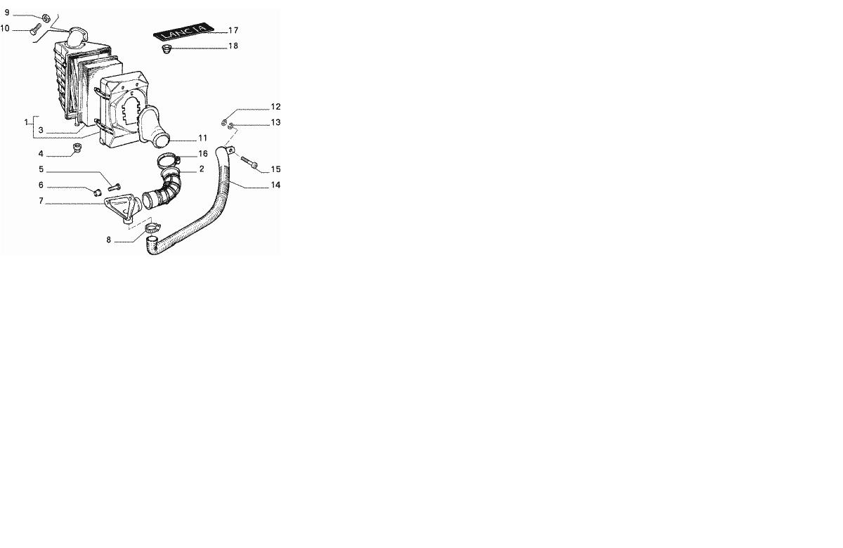

SA QUALCUNO DIRMI A CHE SERVE QUE TUBO FLESSIBILE N 14
NELLA MIA ERA ROTTO E LO AVEVO NASTRATO ADESSO SI E' LASCIATO DEL TUTTO
E L'ADESIMO CREA UNA STRETTOIA MOLTO STRETTA?
LA MIA THEMA SEMBRA CHE ABBIA PIU BISOGNO DI ARIA AL MINIMO
- schema aria t16vlx.jpg (36.92 KiB) Visto 798 volte
