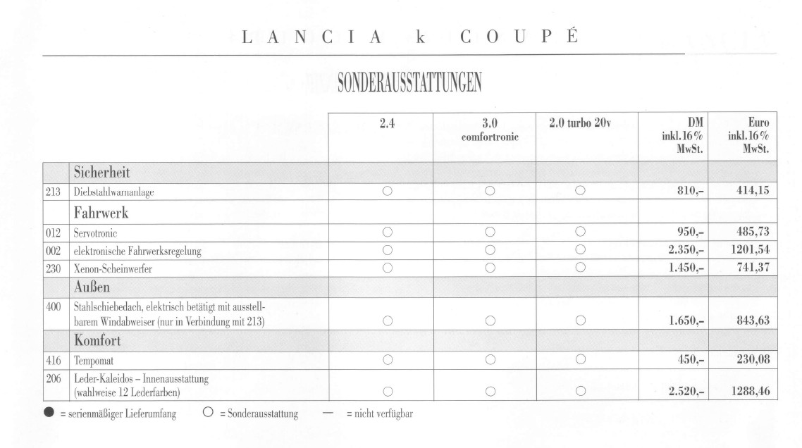

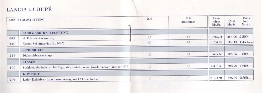

da hilft doch ein Blick in die angehängten Preislisten vom Mai 1997 und April 1999.
Der Tempomat (416) wurde erst spät verbaut, so ab 2. Quartal 1999. Gleiches gilt für die nicht in 3.0-Liter-Versionen eingebaute Servotronic (012). Bei den 3.0-Litern war die Servotronic von Anfang an dabei. Die Kombination von Schaltwagen und Tempomat gibt es.

- optionals_1999.jpg (109.1 KiB) Viewed 933 times
- optionals_1997.jpg (62.15 KiB) Viewed 933 times
