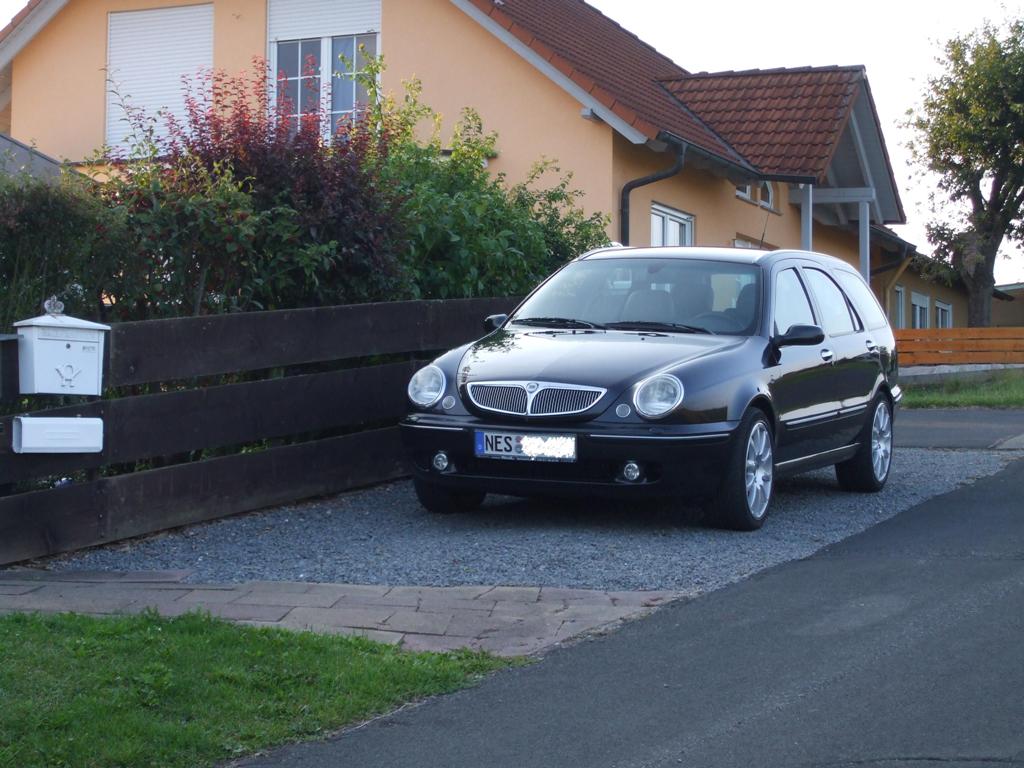

Ich selber fahre auch Ronal, hab mich damals aber für die R38 in Verbindung mit Vredestein im Giugiaro Design entschieden.
Bei der Vorführung beim TÜV hab ich zwar meinen Wisch gekriegt, allerdings wurde gefordert, die hinteren Radläufe zu bördeln.
Ich hab das bis heute nicht machen lassen, hängt aber auch damit zusammen, daß mein Lybra meistens nur mit 2 Personen besetzt ist.
Wenn man mit Anhänger unterwegs ist oder doch mal die Rückbank voller Leute hat, dann gibt das gelegentlich Schleifgeräusche,
wenn der Lybra bei Bodenwellen o.ä. hinten mal tiefer eintaucht.
Sonst aber keine Probleme.
Schaut in etwa so aus...

Welchen Querschnitt haben die Reifen?Super schöner Lybra, gefällt mir gut(tu)

Hi,
wenn du's genau wissen willst: 215/ 45ZR 17 87W.
Auf beiden Achsen sind Distanzscheiben montiert, die gehören zum Lieferumfang der Ronal-Felgen.
