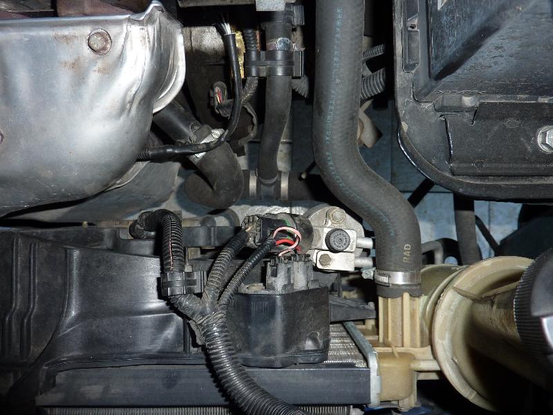

Salve a tutti. Stamattina durante i controlli di routine dell'Elefantino mi e' venuto il dubbio che quando ho sostituito il radiatore ho rimontato i cavi al contrario poiche' dalla lunghezza dei fili sembra che debbano essere invertiti. Chiedo dunque ai possessori di Elefantino Blu restyling se possono guardare se la posizione in foto e' corretta...
Grazie in anticipo.
slack.

Siccome il motore dell'elettroventola è a magneti permanenti, invertendo i fili si inverte il senso di rotazione. Quindi è facile sapere se sono montati bene, ma occorre anche sapere in che senso deve girare la ventole: deve cacciare aria verso fuori o aspirarla da fuori? Questo è il dilemma. N.

Chiedo venia per il titolo della discussione, ma i fili interessati non riguardano propriamente il motore dell'elettroventola (che, come si evince dalla foto, si trova al centro del radiatore ed i cavi passano nel corrugato a sinistra) ma i due cavetti rosa-nero e rosso collegati ad un interruttore termostatico: in ragione del fatto che si tratta di un interruttore credo che invertirli sia del tutto ininfluente (lunghezza dei cavi a parte).
Tuttavia se qualcuno con una Y restyling climatizzata (possibile che nessuno ci sia) potesse perdere 1 minuto del proprio per alzare il cofano e dare uno sguardo, mi aiuterebbe a togliermi questo piccolo dubbio.

Ciao slack,guarda aprirei volentieri il cofano ma quella di mio padre e' senza clima,cmq quello che dici tu non e' un interruttore e' solo la resistenza che regola la velocita piu' bassa della ventola,quindi anche invertirli non causa problemi,anche se vedendoli cosi' dalla lunghezza sembrano invertiti.Cmq se me ne capita una sotto mano in officina ti aggiorno subito.:)-D
