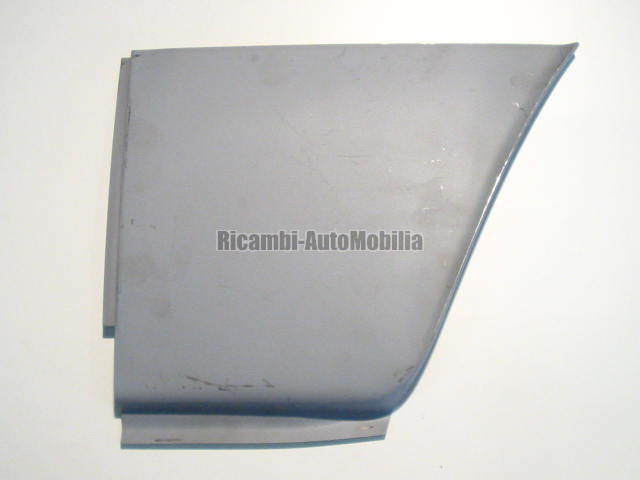

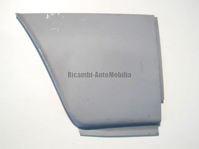

Weet iemand of deze "passend" zijn voor een fulvia coupe (serie 1) en of ze ook in Nederland verkrijgbaar zijn? (zonder ze vanuit America op te hoeven laten sturen)
http://cgi.ebay.com/ebaymotors/Lancia-F ... ories#shId
bodypanelen
bodypanelen

Martin Willems, Emmer Compascuum, 50 euri p/st

Die stukken moeten helemaal niet vanuit de US van A komen hoor,
die kerel zit in NL. Heb er ooit van gekocht (geen plaatwerk), alles pico bello in orde!

Klopt, zit in Zuid-Beijerland of zo. 't Zal best passen, met een beetje duw- en trekwerk misschien - en plamuur...
