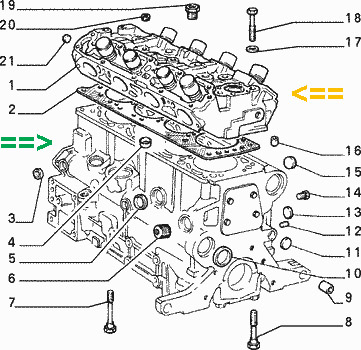

Ma cosa intendi per testa inferiore?
Nell'immagine quella indicata dalla freccia gialla o il basamento indicato da quella verde?
Comunque quella sopra ha codice 5890454 come la catalizzata, il basamento invece è il 5882729.

Per testa inferiore si intende quella indicata con la freccia gialla.
La testa superiore è invece quella che contiene gli alberi a camme e i bicchierini.
