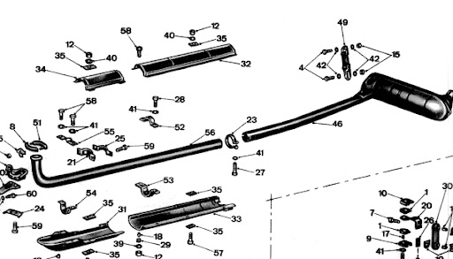

Re: INFORMAZIONI RIPRISTINO BETA SPIDER
Anche la mia spider produce un calore notevole a ridosso della leva del freno a mano... D'altra parte non c'è alcun isolante tra ill tubo di scarico e l'abitacolo, eccetto la esile a a volte corrosa lamiera... Si potrebbe risolvere interponendo un materiale idoneo..
in realtà alcune lo hanno un paracalore..
E' il manuale dei pezzi di ricambio della seconda serie..
Da questo manuale c'è scritto che il paracalore dovrebbe esserci sulle macchine per australia e nuova zelanda...
ciao daniele
devo aggiungere che la mia ha un impianto di scarico nuovo porta la data del 2006 ma effettivamente non ha i paracalore
da te indicati probabilmente uno dei precedenti proprietari lo ha sostituito senza metterli . come del resto altri particolari
non sono certamente originali ma adatttamenti, appunto piano piano la riportero' il piu' originale possibile.
