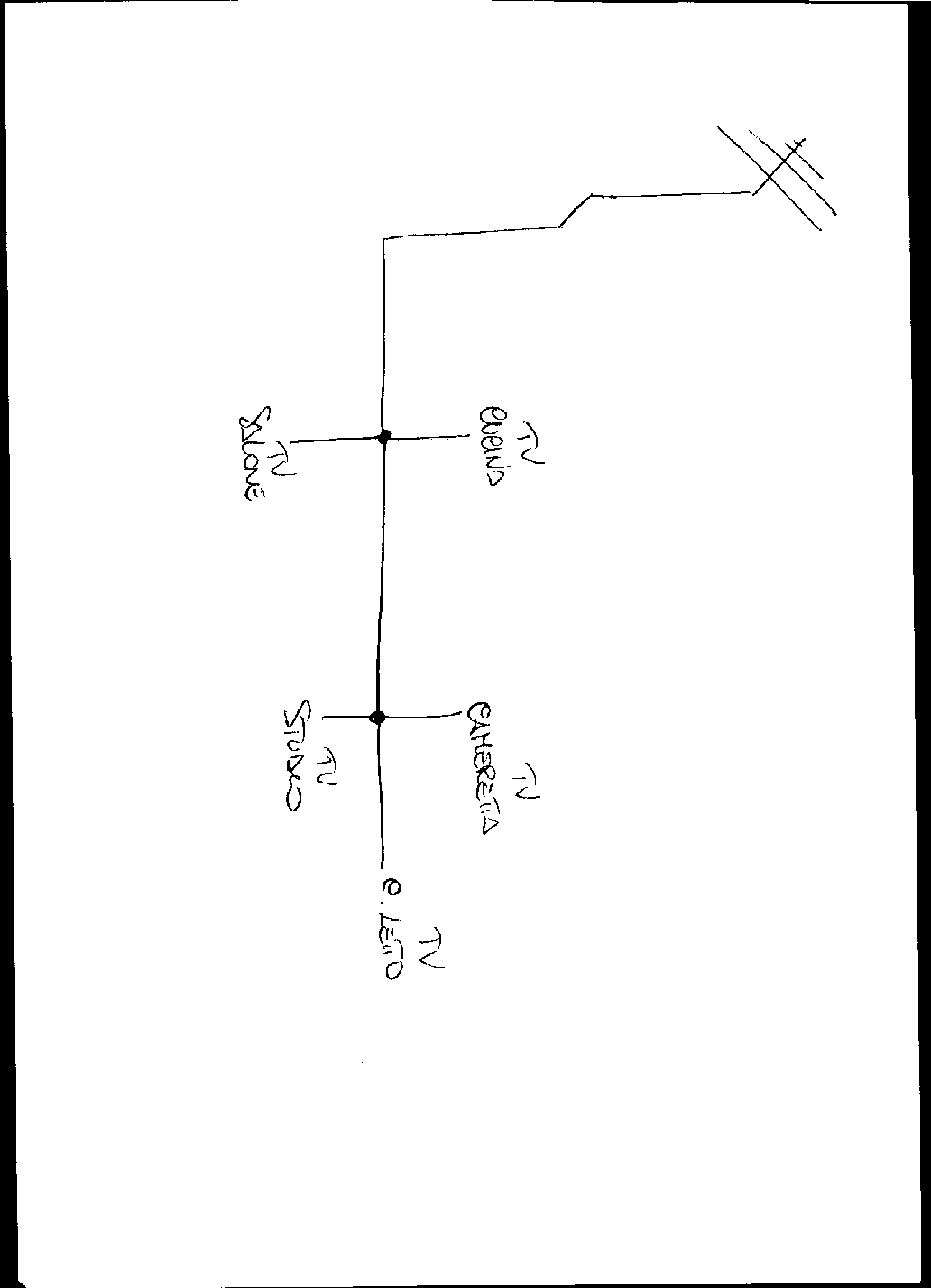

Salve Ragazzi....
Qualcuno può aiutarmi?
allego la situazione attuale dell'impianto tv... in campo non ho nessun tipo di amplificatore video, partitore o altro, ma solo l'antenna e le 5 derivazioni....
se qualcuno può aiutarmi.
Se occorrono amplificatori, vi anticipo che non posso portare alimentazione elettrica in prossimità dell'antenna!!
grazie a chi interverrà!

Forse posso aiutarti io , ma devi dirmi cos'è che non va....
nel disegno che hai fatto , la prima cosa che mi salta agli occhi è la mancanza dei partitori : come sono fatte le giunzioni ???
Altra cosa importante sono le prese : possono essere passanti o terminali ; nel tuo caso servono terminali , se sono passanti devi inserire delle resistenze per chiudere la linea.
Se abiti in una zona dove il segnale è buono , la presenza dell'amplificatore potrebbe non essere necessaria , ma con cinque prese io lo metterei ; non è necessario che sia montato direttamente all'antenna , puoi montarlo anche nel sottotetto , oppure nel primo posto utile dove puoi dargli corrente.
Inoltre a seconda della zona può cambiare molto il tipo di antenna da montare : più o meno direzionale , logaritmica o a pannello , a banda larga oppure con antenne separate per uhf e vhf ....
Dammi qualche dato in più e vedo di indirizzarti al meglio.

Abito a San nicola la strada, caserta.
Le prese sono terminali. le legature sono fatte col nastro..... : ( so che devo sistemare con il partitore....
L'antenna che ho ha 20 anni... ed è la classica a spina di pesce!

Luigi T Scritto:
Brutta zona per la ricezione Tv ... se ricordo bene i ripetitori sono situati sul Monte Faito , ed hanno polarizzazione mista (H/V) o a Caserta ed hanno polarizzazione orizzontale (H)
> partitore....
Assolutamente !!! se con l'analogico riuscivi a vedere anche così , con il digitale terrestre devi mettere i partitori o non vedi nulla...
> spina di pesce!
A causa della diversa polarizzazione dei ripetitori , temo che dovrai mettere due antenne ( una polarizzata in verticale ed una in orizzontale ) collegate ad un miscelatore , da lì andare al partitore , e poi alle singole prese...
In poche parole , ti toccherà rifare tutto l'impianto...
Non so quanta dimestichezza tu abbia con queste cose , ma se non sei certo ti consiglio di rivolgerti ad un antennista in zona.
Il rischio di spendere soldi senza poi ottenere buoni risultati è dietro l'angolo....

il cavo è stato messo un mese fa, come anche le prese.... l'antenna quale devo acquistare? i partitori vanno bene quelli della fracarro??? 1 in/3out?? O ALTRI?
dimenticavo.... l'antenna è rivolta a caserta vecchia! linea d'aria pochissimi km!!
L'ANTENNA DEVE ESSERE COME QUESTA?
http://cgi.ebay.it/ANTENNA-TV-DIGITALE- ... m1e5ce2f09
GRAZIE

Come tipologia di antenna va bene quella che hai indicato , ma è una marca ed un modello che non conosco.
Ti consiglio di acquistare una antenna Fracarro , ci sono due modelli che vanno molto bene e sono la Fracarro Sigma 6HD oppure la BLU420F , che hanno un costo di 50€ circa per la Sigma e 35€ per la BLU.
Per i partitori , prendili con le uscite che ti occorrono , se ne rimangono libere chiudile con le apposite resistenze.
Con queste due operazioni dovresti risolvere il problema...

proverò.... ho fatto la prova, leggendo i canali dalla stanza più lontana e la riuscita è stata pessima.... mettendo la tv nella prima stanza, quindi più vicina... ho preso 300 canali compresa mediaset...la rai no!
dimenticavo, ma l'antenna della fracarro deve avere anche il miscelatore??

SCUSA ANCORA.... MA RIUSCIRò A PRENDERE TUTTI I CANALI? RAI, MEDIASET E VIA DICENDO??
IO HO UNA NORMALE LOGARITMICA E PRIMA, METTENDO UN SOLO SEMPLICE AMPLIFICATORE, SONO RIUSCITO A VEDERE TUTTO ALLA PERFEZIONE SENZA NESSUN PROBLEMA!
Ooops maiuscolo...
ho visto che un vicino ha l'antenna che mi hai consigliato tu..., ma ha anche un miscelatore! mi chiedo: l'antenna deve essere collegata con più fili, poi vanno al miscelatore..... e poi scendono in casa???
l'antenna ha un connettore di tipo F, sarebbe quello a vite per SAT?
Ooops maiuscolo...

Se usi una sola antenna non serve niente : se invece all'antenna larga banda abbini una vhf per migliorare la ricezione devi unire i segnali delle due antenne con un miscelatore. se il tuo vicino ha una sola antenna ed sotto vedi una scatoletta probabilmente ha un amplificatore da palo.
Il connettore F è quello a vite utilizzato in passato solo per gli impianti Sat. ed ora impiegato anche per le antenne progetatte per il DTT

Luigi T Scritto:
Se non hai ancora messo i partitori è normale che andando alle prese derivate più ti allontani e meno segnale ricevi.
Vedrai che montati i partitori andrà molto meglio.
Io proverei prima a montare i partitori , poi se non riesci a prendere tutti i canali proverei a modificare il puntamento dell'antenna e solo se anche così non va passerei alla sostituzione .
L'amplificatore montalo solo se alla fine funziona tutto ma nelle prese più lontane hai problemi , in caso contrario saturi il segnale ed amplifichi i disturbi.
