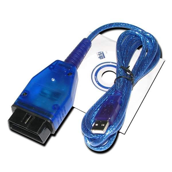

Ik ben in het bezit van een VAG KKL usb-kabel, nu ben ik alleen op zoek naar de aansluitingsstekker in mijn kappa waarop ik de kabel kan aansluiten :S. Kan iemand mij vertellen waar ik 'm kan vinden.
Alvast bedankt.
Groet, Patrick

Het is een kabel om met behulp van speciale software je abs, motormgt en airbag computers uit te lezen voor fouten etc, dit gebeurt via een bepaald type kabel. Zie bijgevoegde kabel.
Bij een alfa 156 kan ik 'm zo vinden, maar in mijn kappa . . . . . hij zou er moeten zitten als het goed is.
Groet.

Je hebt waarschijnlijk alleen een verloop kabeltje nodig van 10-15 euro
Wat ik op je fotootje zag is OBD-2 , en waarschijnlijk heeft jouw auto een OBD-1 aansluiting.
Kijk maar eens met wat googelen , OBD-1 is een wat kleinere , ik meen 3 polige aansluiting , en die zou zeker in de buurt van je ecu moeten zitten

En die stekker zit links achter het luikje bij de bijrijderstoel

Luikje bij voeten bijrijderskant is voor de AIRBAGS. Motormanagement zit achter deksel onder stuurkolom.
