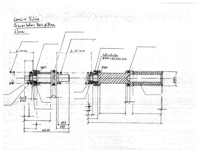

Kann auch am HBZ liegen. Hier besteht die Gefahr die Manschetten zu vertauschen.
Ebenso musst du prüfen / wissen das die Federn korrekt eingebaut sind. Die sind nämlich
in ihrer Kraft unterschiedlich ( Drahtstärke ) und Länge.
Feder zum Bremskraftverstärker ist 65 lang mit Drahtdurchmesser 1,7 mm
Feder vor der Verschlussschraube ist 60 lang mit Drahtdurchmesser 2 mm

hoffe man kann etwas erkennen
- hbz_innen_1.jpg (55.05 KiB) Viewed 242 times
