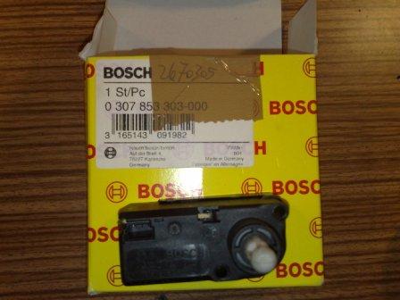

Ciao a tutti.
Dopo un paio di settimane sono riuscito ad avere il tempo di condividere con voi la mia esperienza.
Ho comperato il dispositivo di assetto fari della Bosch codice 0 307 803 303-000.
L'ho acquistato su ebay [ Ebay ] 25€ più spese.
Funziona perfettamente!
Ciao a Tutti, Marco
Ciao a Tutti, Marco

Dall'annuncio non sono riuscito a capire se va bene per il faro destro o quello sinistro... o è uguale per i due fari.
Non ho ancora mai guardato la mia auto per poter sostituire quel pezzo... sai dirmi se è di facile montaggio?
Sulla mia Lybra è il faro destro a non "correggersi".
[b][color=#1E90FF]Lybra 1.9 JTD 115CV SW - No Navi - Cruise - No EGR - 2003[/color][/b]Re: Dispositivo correttore assetto fari
il motorino è uguale per destra e sinistra.esiste una mia guida per la riparazione

Confermo,
Ho utilizzato la guida di Salvatore che ringrazio pure!
Non ho preso il particolare in Fiat perche costa 75€ + Iva.
Ciao Marco.
