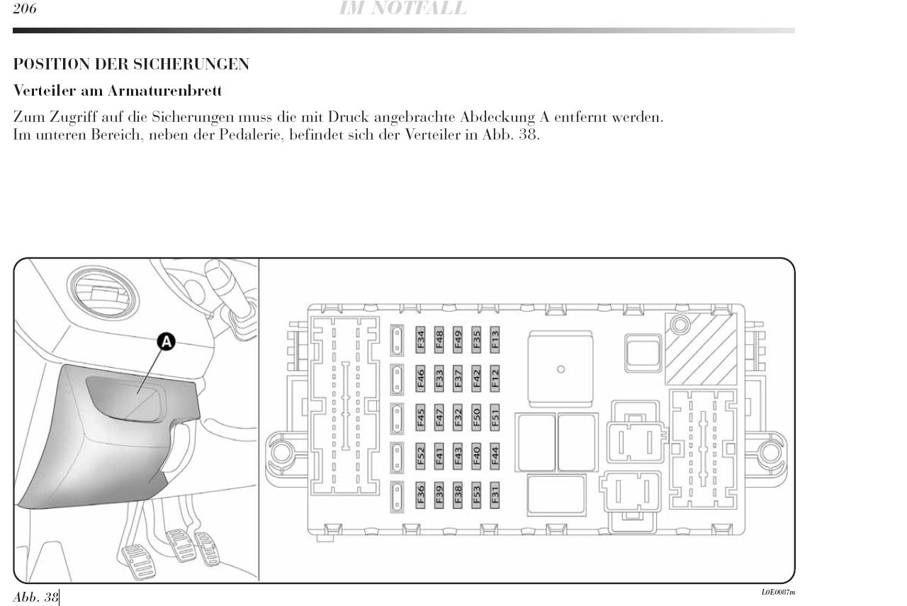

laut Bedienungsanleitung Seite 209 ist es F39 im Innenraum - so viel ich sehen kann hängt da das Radio mit dran - also ist auch Codeeingabe notwendig :X
(Autoradio, Navigator, Knoten Blue&Me, Alarmsirene, Alarmsystem an
der Deckenleuchte, Klimaanlagengruppe, Reifendruckkontrolle,
Diagnosestecker, hintere Deckenleuchten)
hier kannst Dich schon mal einlesen..... http://aftersales.fiat.com/elum/SelectM ... nguageID=1
so und jetzt geh ich und reiß ihm die F39 raus !

- sicherungen.jpg (99.52 KiB) Viewed 627 times

...DAS DING IST FESTGESCHRAUBT !!!!! ..::o ..also Kreuzschlitzschraubendreher mitnehmen - in der Mulde fürs Reserverad ist Platz genug - es sei denn Ihr habt ein BOSE

Danke für die Info!
Und was ist angeschraubt? Der Sicherungsdeckel?

Man kann die Sicherung so ziehen ohne Codeeingabe habe schon 2 mal müssen machen
Macht dem Radio nix aus bzw Instant Nav
