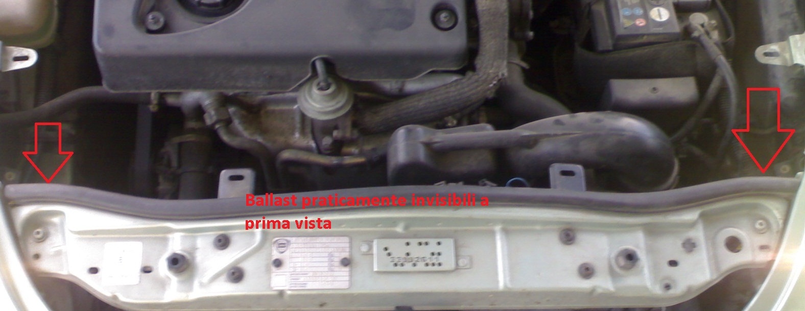

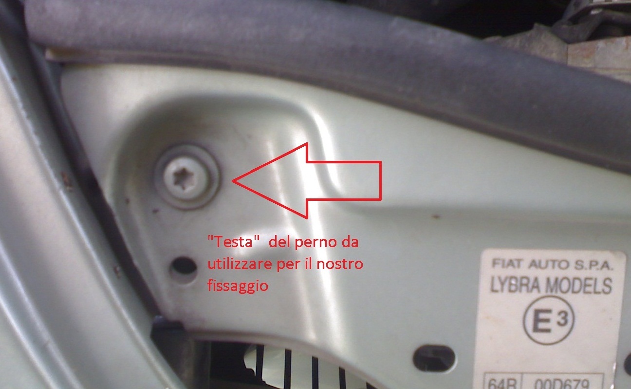

A tutti gli amici che si sono cimentati nel montaggio di un kit xenon e non sono riusciti a trovare un posto adeguato per le ballast, invio la soluzione che potrebbe fare al caso vostro....

io le ho messe sui passaruota
ha diversi bulloni inutilizzati
proprio dietro i fanali
e vanno benissimo e non ingombrano
