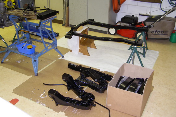

Ik heb mijn subframe uit laten bakken.
Daar is een vakterm voor die ik helaas vergeten ben.
Is gebeurd bij een bedrijf dat grote transformatoren en dergelijke revideert, het geheel gaat in een oven die ik dacht bij een kleine 300 graden behoorlijk lang doorbakt.
Op die manier branden ze alle isolaties uit die trafos en ook alle vuil uit mijn subframe, alles verpoederd in die oven
je hebt dan wel een hoop droog poeder in je subframe zitten
Ik heb het redelijk uigeschud en toen helemaal in de tectyl gespoten.
ik kan eventueeel wel bij het straalbedrijf vragen hoe het process precies heette (na 28 juni), zij hebben het voor me geregeld.
Bert

- flavia subframe c6lr.jpg (103.73 KiB) Viewed 529 times

Dat ziet er goed uit, chemies reinigen is ook een optie,eerst maar eens kijken na dat het gestraald is, zitten een paar zwakke plekken en die zullen gelast moeten worden. Zie dat jij de torentjes ook zwart hebt laten spuiten, dacht zelf aan silver kleur , maar alles zwart is ook wel mooi en makelijk bij te werken .
bedankt voor de reactie gr.Peter.S
