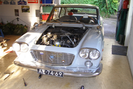

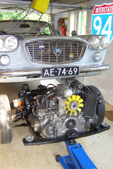

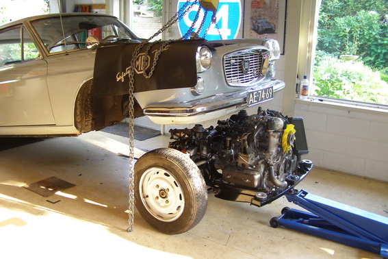

Vanavond het subframe eindelijk weer onder de Flavia geschoven, dat ging gladjes
Ik kan echter nergens vinden hoe hard je die 6 grote bouten, waar het subframe mee aan de carosserie zit, mag aanhalen
Het is M-12 metrisch fijn, dus daar kan je minimaal 100NM op los laten, maar ik weet niet of die grote rubber schijven dat wel leuk vinden
Wie weet een verstandig aanhaalmoment voor die bouten?
