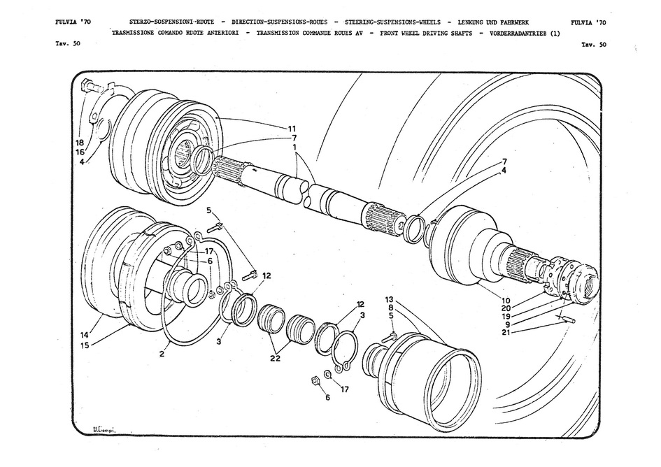

Hallo Stefan,
Volgens mij mag de aandrijfas absoluut niet los zitten in de naaf.
Met het aanhalen van de naafmoer draai je ook de speling uit de wielagers, die kan je behoorlijk beschadigen als dat niet op orde is
Het zijn twee naafmoeren een binnenste en een buitenste met een borgring waar een spiepen doorheen gaat er tussen in
Beide moeten met 200NM zijn aanghaald.
Als je wiellagers nog OK zijn.
Buitenste wielmoer lossen
Auto opkrikken en ondersteunen onder de wieldraagarm, zodat de aandrijfas geen idiote hoek maakt
buitenste wielmoer helemaal losdraaien (onderdelenboek, Tavola 50 nr 9)
borgring met spiepen verwijderen(tavola 50 nr 19 en 21)
Binnenste moer aanhalen met 200NM, pas op dat je auto niet van de bok afschiet, je andere voorwiel moet dat moment tegenhouden(Tavola 50 nr 20)
Borgring weer monteren , met de spie pen
buitenste moer weer er op met 200NM
Buitenste moer borg je door hem in te tikken op de sleuven in de aandrijfas
En dan hopen dat je lagers nog goed zijn

- fulvia tavola 50.jpg (157.34 KiB) Viewed 490 times

Als ik het plaatje bekijk en je verhaal lees denk ik dat dit over een S1 aandrijfas gaat. Ik heb namelijk een S2 en heb bijde assen wel eens in mijn handen gehad en verschillen nogal van elkaar.
De centrale moer en daarmee het wiellager zitten zo vast als een huis. Nu ik je plaatje heb gezien vermoed ik dat de as in de vertanding van de homokineet heen en weer schuift. Ik weet zeker dat dit ooit vast heeft gezeten, breken die borgringetjes (in jou tekening nummer 4) die de as tegen verschuiven moeten tegenhouden wel eens spontaan?

Heb je de vulring tussen de homokineet en de naaf er wel tussen? Anders draagt de homokineet/astap niet goed door de grotere afrondingsstraal tussen homokineethuis en astap, en de naaf!

Ik heb de aandrijfas ondertussen gerepareerd. Het borgringetje was inderdaad foetsie verdwenen, en daarom kon de as heen en weer bewegen. Het borgringetje was nergens te vinden in de homokineet/hoes, dus ik ga er maar vanuit dat ik al die tijd zonder heb gereden. Dat vulringetje tussen de as en homokineet zat er wel tussen.
