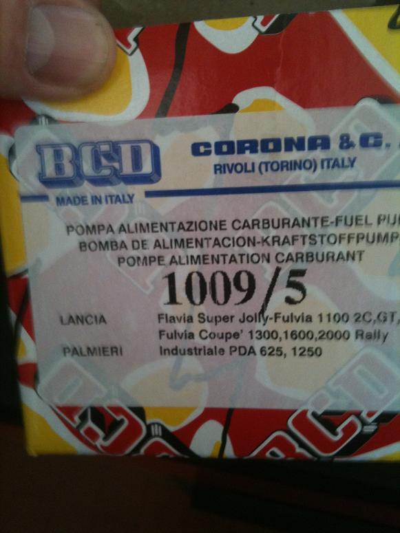

l'ultimo in ordine di tempo che è rimasto a piedi dovrei essere io
ti mando la foto della scatola della mia nuova pompa meccanica
l'azienda ha il sito
puoi chiedere se le distribuiscono nella tua zona
il mio meccanico l'ha trovata in un giorno, quindi credo che sia di facile reperibilità
