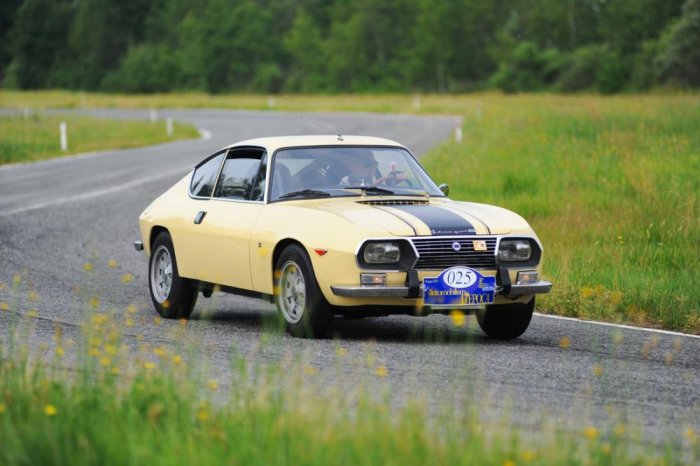

allego due foto, cortesemente scattate e concesse,
pubblicate sul sito di Automobilismo d' Epoca.
giornata divertente, con grande cordialità tra quelli che ripetevano l'esperienza.

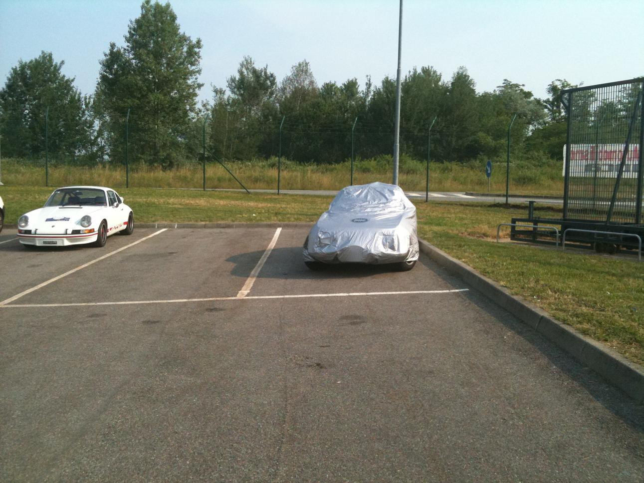

Foto da brivido, in particolare la seconda.cosa e' successo alla tua bella ? Ciao

la pompa carburante ha dato forfait mantre salutavo e ritiravo i gadget.
