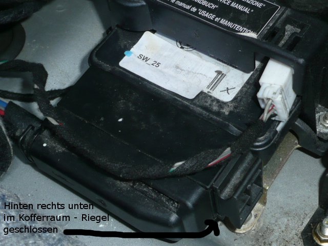

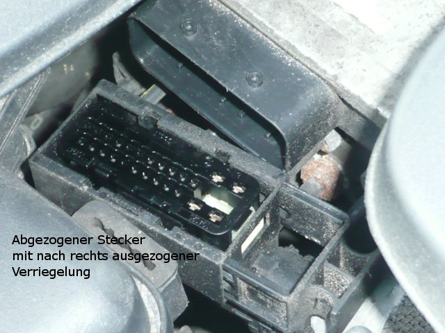

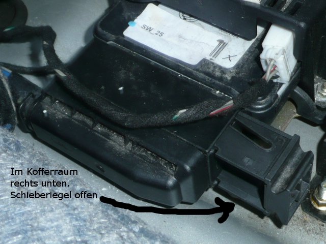

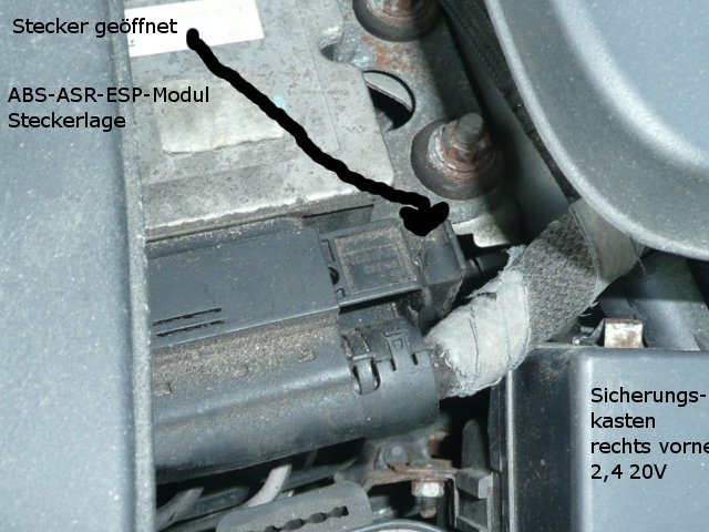

Hinten rechts im Kofferraum hinter der Verkleidung sitzt das Steuergerät für die EPB etc. Hierüber laufen viele Funktionen, die kabeltechnisch über den großen Stecker angesteuert werden. Es sind häufig nur blödsinnig überflüssige Kontaktprobleme, die das System ausfallen lassen.
Diesen großen Stecker findest du im wahrsten Sinne des Wortes am Boden liegend. Ja....., rechts hinter der Verkleidung und in Fahrtrichtung vor der Zusatzbatterie. Vom Stecker geht ein kleinfingerdickes Kabel in den Kabelbaum. Der Stecker lässt sich lösen, indem man den zum Fahrzeugende hin gewandten Schieber kräftig nach hinten zieht. Und schon öffnet sich der Stecker, den man dann einfach abziehen kann. Sind die Kontakte korrodiert, wundert man sich über keine Fehlermeldung mehr. Die Kontakte solltest du dann mit feinem schleifpapier bearbeiten und/oder mit Antioxidationsspray (Kontakt und Reinigungsspray - Cumputerzubehör) behandeln. Meistens sind dann die von dir geschilderten Fehlermeldungen (Airbag/ABS/Tachoausfall) für eine Weile verschwunden. Meistens. Ich habe aber auch schon alle Kontakte unterhalb des Lenkrades (Sicherungsbereich, OBD-Steckerbereich) gereinigt. Das ist eine Arbeit für Fingerakrobaten und ich rate nach all meinen Erfahrungen davon ab, weil es nicht unbedingt die Fehlerquelle sein muss. Man macht sich sonst so viel Arbeit und nix ist gewesen. Oder doch? So ist der Thesis. Weiterhin gibt es vorne im Motorraum einen Sicherungskasten. Hier ist der Deckel nur durch zwei Clipse, die etwas kompliziert aber eigentlich schnell und erfolgreich errreichar sind, zu lösen. Alle großen Sicherungen kann man mal vorsichtig aus dem Sitz nehmen, die Kontakte ebenso reinigen und wieder einsetzen. Auch das hat bei mir schon mehrmals Erfolge gezeitigt. Nicht immer, doch schon mal dann, wenn die anderen Versuche fehlschlugen.
Und dann gibt es auch vorne im Motorraum eine gleiche Steckverbindung, wie hinten rechts hinter der beschriebenen Verkleidung. Hier ist ebenso vorzugehen.
Ich würde alles mal ausprobieren und dann weitersehen. Die Kontakte sind im Thesis eine häufige Ursache für elektronische Ausfälle. Das war bei mir schon im 2,4 jtd Kappa so. Da war es der Luftmassenmesser. Der Alfa mit gleicher Maschine hatte dieselben Probs.
Wenn der Christbaum bei einem 2002-er-Thesis schmuck den Tacho ziert, sind es meistens die Kontakte und nicht wirkliche Ausfälle, die die Fehlermeldungen einem vorgaukeln wollen. Nun......, dem Gaukler muss man öfter mal die Kontakte polieren, damit es Ruh gibt.
Viel Glück bei der Fehlersuche. Gruß Ebbi
