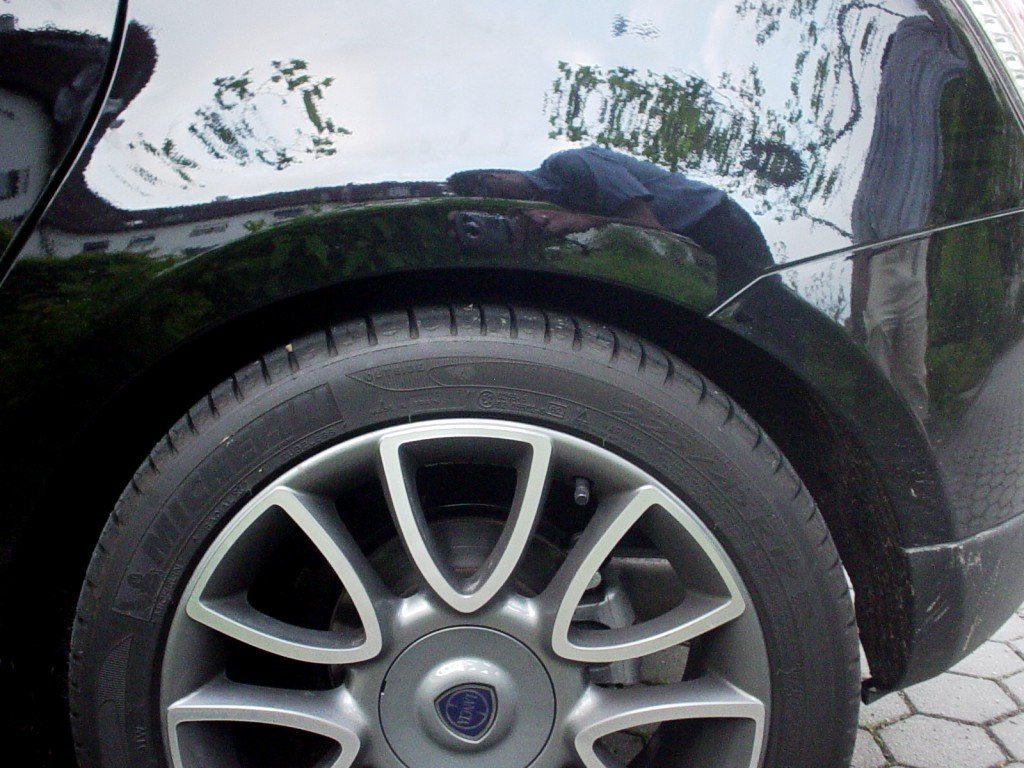

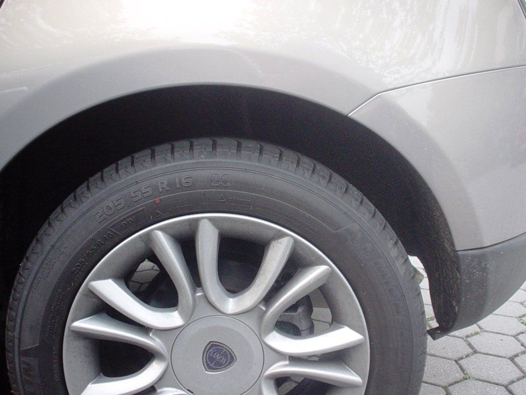

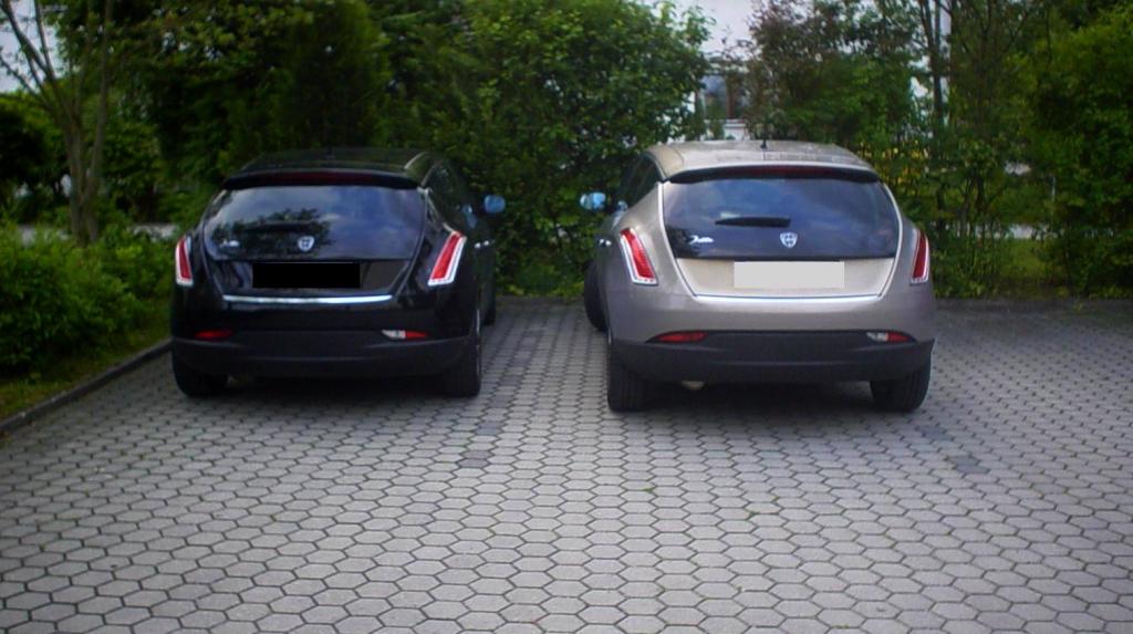

Hallo zusammen,
für alle die es interessiert, hier einige Fotos mit direktem Vergleich der Optik ORO Basis zu dem H+R-Sportkit.
Zum Vergleich des Fahrverhaltens werde ich auch noch was schreiben, sind ebenfalls zwei Welten.

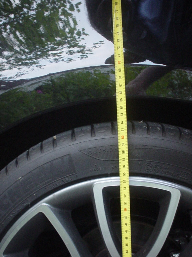

Ausgemessen

Da sind ja fast 5 cm Unerschied... Wahnsinn; Federt der überhaupt noch?
Re: Fahrwerksvergleich ORO H+R vs. ORO Basis
Der muss ja schon fast bretthart auf der Straße liegen. Mit etwas schmäleren Reifen sollte diese Tieferlegung sogar schon beim
Spritverbrauch auf der Autobahn deutliche Unterschiede zeigen....

Von der Optik gibt es nichts zu sagen, denn der Delta kommt sehr hochbeinig daher, das Problem aber ist, dass du solche Tieferlegungssätze nicht überall fahren kannst und wenn du den schon an sich beinahe "bretterharten" 1,8er mit Tieferlegungssatz samt 40er Querschnittreifen bewegst, ist ein Go Kart nichts dagegen. Ich hätte meinen auch gerne tiefergelegt, weil schon allein optisch, aber aus meinen Erfahrungen mit einem tiefer gelegten Dedra hier in meiner Gegend habe ich Abstand genommen und spätestens nach der Probefahrt mit dem 1,8er ohne RSS war das Thema durch.
Du musst hier schon mit einem herkömmlichen Fahrzeug aufpassen, nicht mit der Front oder dem Heck aufzusetzen, ist der Wagen dann noch tiefer, bleiben "Bodenkontakte" nicht aus. Wenn du die Strecke kennst und nicht gerade neu asphaltiert wurde, hat man wenigstens dann die Erfahrung, welche Wege zu vermeiden sind (was auch nicht immer geht), aber schon allein wenn ich von der Hauptstraße bei mir einbiegen wollte, war Bodenkontakt fast unvermeidlich, ergo kein Tieferlegungssatz (und angesichts des Fliegenteppichs hier schon so an sich beinahe kriminell). Daher habe ich mich dann für das RSS entschieden. Damit liegt er nur rund 10-15mm tiefer (Lanzwil, der auch das RSS hat und ich konnten beim Delta-Treffen das sehr gut vergleichen, bei unseren Deltas war überall gleichmäßig Platz, während bei den übrigen Deltas nach oben doch noch viel Spielraum ist), was optisch dennoch nicht mit einem richtigen Tieferlegungssatz mithalten kann, dafür habe ich damit einen geeigneten Kompromiss.
Trotzdem optisch ist das eine schöne Sache (Tieferlegungssatz) und passt dem Delta sehr gut.
