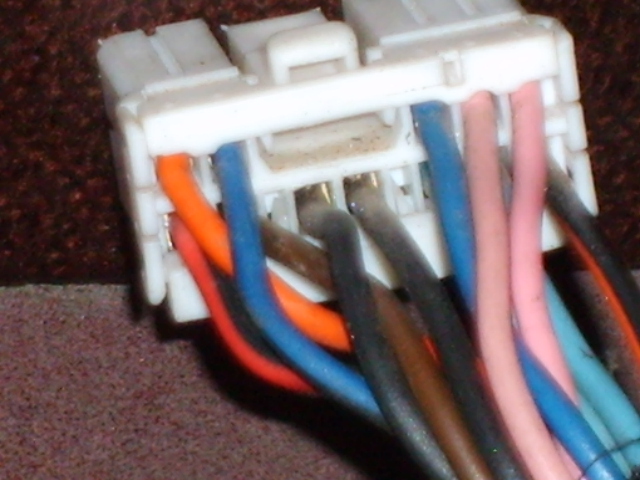

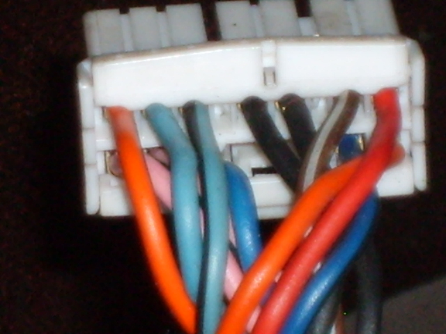

Hier der Belegungsplan!
Hallo Ulrich
Habe dann mal eben was rumgebastelt.
Von links nach rechts wenn der Stecker im Verstärker sitzthaben wir fogendes Bild:
Oben: orange, blau-schwarz, die zwei in der Mitte bleiben frei weiter geht es dann: blau, rosa-schwarz, und zum schluss rosa
Unten: rot-schwarz, braun-weiß, schwarz, schwarz, blau, orange-schwarz
Sieh auch Foto´s
Gruß Matthias

Re: Hier der Belegungsplan!
Hallo Matthias,
vielen vielen Dank. Ich werde mich umgehend daran machen, den Vertärker neu zu verkabeln.
