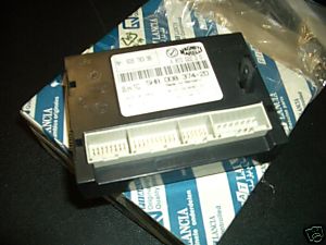

Beste Forum leden.
Wie weet waar de airco computer gemonteerd zit. Zit deze in de tunnel console?
Reden van mijn vraag is dat ik een Airco achterunit uit Italie heb laten leveren en het werkt niet.
Woont er iemand in de buurt van HANK (Noord-brabant tussen Oosterhout en Gorinchem aan de A27) die een werkende Airco achterunit heeft om even de unit uit te wisselen om te controleren of die van mij werkt?

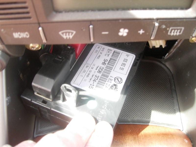

Re: Regelunit Airco 60687396
Deze zit onder de asbak onder het connect.
Achterunit werkt alleen bij indrukken rear knop op airco regelaar!;)
Hallo Eric,
Dan je wel, daarzit de unit inderdaad. Helaas heb ik een oud type 60685255. Volgens Eper is deze niet geschikt voor bediening van het achterpaneel.
Dan moet ik op zoek naar de juiste unit. Dat is degene die ik als eerste foto meestuurde, maar die is niet goedkoop
