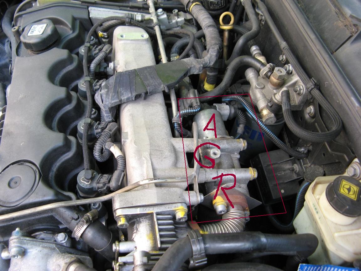

Das ist echt witzig!
Mein 110er hat mit Sicherheit auch eines (siehe Bild). Die Metallplatte zeugt davon, dass ich wohl die gleichen Rußprobleme hatte wie Mumin
Das AGR trägt schließlich in entscheidender Weise zur Euro 3 Einstufung bei, da erst ab Euro 3 ein Grenzwert für die Stickoxide eingeführt wurde (500 mg/km). Die Einhaltung der NOx Grenzwerte wäre ohne Abgasrückführung nur schwer möglich gewesen.
Noch was anderes:
Ich habe meine technische Dokumentation wieder ans Laufen gebracht und meine festgestellt zu haben, dass erst die Euro 3 Motoren eine variable Turbogeometrie erhalten haben. Dies nur um einen weiteren Unterschied zu Tage zu fördern.
