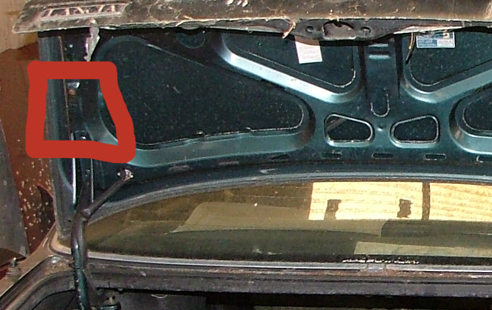

chi sa dirmi con precisione dove si trova l'interruttore che , all'apertura del cofano, fa accendere la luce del bagagliaio .
ho un falso contatto e vorrei controllare questo interruttore.
grazie anticipatamente...........

Guardando il baule è a sinistra, è un cilindretto nero che va a massa sul baule stesso attaccato con una vite, lo puoi estrarre ed eventualmente smontare, mettigli dello svitol e pulisci bene dove va a massa, nella foto lo vedi anche se non benissimo.

sulla 8.32 il telaio del baule e' ricoperto da un rivestimento di plastica dove alloggia l'alettone.
quindi quella zona che tu , gentilmente e ti ringrazio mi fai vedere, e' tutta chiusa.

l'interruttore di quella luce sta nella parte dove non c'e il copri alettone. praticamente quasi dietro il porta targa, sulla sinistra.

Guarda che secondo me è nello stesso identico posto, solo che è sotto la protezione.
