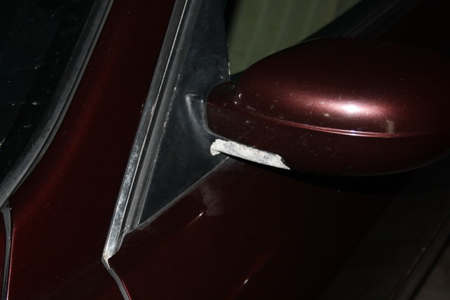

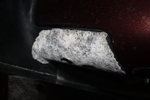

Bei meinem letzten Werkstattbesuch habe ich die "Roststellen" an den Seitenspiegeln reklamiert.
Schon nach dem ersten Winter 2004/05 hatte ich "Nachbesserungen"
Die Farbe blättert jetzt großflächig ab.
Da es die Spritzgußteile nicht einzeln gibt, müßte ich einen kompletten neuen Spiegel (Kosten ca. 900 € je Spiegel)
nehmen.
Hat jemand einen kostengünstigen Vorschlag ?
Wollte eigentlich nicht mehr soviel in die "alte Diva " investieren, aber die häßlichen weißen Flecken an den Spiegeln nerven.

- img_1896.jpg (54.92 KiB) Viewed 489 times
- img_1915.jpg (49.16 KiB) Viewed 489 times

Habe exakt das gleiche Problem an beiden Spiegeln und hoffe auf eine sinnvolle und preiswerte Lösung. Möchte zum naechsten Treffen ja diesmal ohne die hässlich weisse Flecken kommen.

Bei meinen Spiegel sieht es genauso aus,ich habe sie mit matt-schwarzer Hammeritfarbe gestrichen.Desweiteren oxidieren die Alu-Abdeckungen von der Dachträgerbefetigung!!

Da bleibt euch nur die Möglichkeit den ganzen Spiegel zu tauschen! Denn wenn sich das Salz ins Alu "gefressen" hat, dann habt Ihr keine Chance es wirklich schön hinzubekommen. Traurig ist dass die Themas und die Kappas diese Probleme weniger bis nicht hatten. Der Dedra meiner Eltern hat´s auch extrem, mein Delta II (obwohl unlackiert) hat´s auch viel weniger. Es wurde wohl hier, wie bei so vielen Dingen, bei FIAT wieder an falschem Ende gespart, denn hätte man den Fuß mitlackiert, gäbe es auch keine Korrosion!!tt! Oder Kunststoff ala Lybra...

Das ist eine ganz typische Fiat/Alfa/Lancia Krankheit und eigentlich ganz einfach zu beheben....LACKIEREN!
Man muss keine Wissenschaft daraus machen aus welchen Legierungen sich dieses Aluminium zusammensetzt! (:P)
Abbauen, GRÜNDLICH schleifen, ich empfehle zuerst einen Drahtbürstenaufsatz und eine Bohrmaschine, damit alles unnötige mal beseitigt wird. Glasperlen wäre die beste Variante, wenn ihr jemanden kennt der das macht. Anschliessend natürlich immer feiner werden, grundieren ist nicht unbedingt nötig, aber auch nicht falsch. Dann eine günstige 5,00 Euro schwarz-matt Lackdose kaufen und lackieren. Wenn die Vorarbeit gründlich und sauber gemacht wird, passiert das nie wieder!

Kann ich leider nicht ganz bestätigen. Wir haben versucht dies am Dedra (unserem) und dem eines Freundes (sehr penibel geschliffen und mit schwarzer Dose drüber) gemacht, und es blätterte alles nach dem 2. Winter wieder ab.
Das Problem ist, die Narben durch Salz können sehr tief gehen.
Ich hab´s beim Them minimal gehabt und habs auch etwas blankgeschliffen und bin dann mit einer (ich glaub es war sogar Ofenlack oder ähnliches, da ich zuerst die Ventildeckeln lackiert habe) Dose lackiert.
Und glaub mir, Spiegel abbauen an einem Thema etc. ist nicht lustig. Vorallem das innere Dreieck abzuschrauben
ohne es zu brechen... Die ganz lackierten Spiegel (Thema ab Ende der 2. Serie, Kappa, Dedra, Delta II etc. haben ja fast identen Spiegel) sind wesentlich weniger anfällig auf Alu-Korrosion, wäre einfach gut gewesen man hätte alles lackiert (ab Werk).

Ich hab das ganze so gelöst, abmontieren, komplett abschleifen und Sandstrahlen, danach mit wirklich guten Lack zwei Schichten drüber, das ganze ist jetzt 1 1/2 Jahre her, bisher kennt man keinen neuen Befall, wird auch so bleiben.
War nicht der große Aufwand, vorallem einiges Billiger als ein neuer Spiegel.

Seit wann denn dieses? Wenn ich bereits korrodiertes Alu einfach nur schleife und lackiere, muss ich viel Glück haben, damit es funktioniert. Ein Stahlblech wird auch nicht einfach mit Farbe angespritzt. Da kommen Rostschutz, Füller, Grundierung und je nach Art diverse Lackschichten. Und da handelt es sich um neues Material. Ich würde nach richtigem Aufbau der Lackierung zunächst schwarz-glänzend nehmen, weil man da die letzten Kratzer und Schleifspuren erkennt. Dann ein letzter Feinschliff und Mattschwarz drauf. Sonst könnte man das Teil ja gleich mit dem Lackstift anpinseln. Ich denke, Ihre haltet den Thesis für eine Art Überauto? Da muss man wenigstens etwas Arbeit investieren. Ist doch kein Kadett C vom Schrottplatz.
