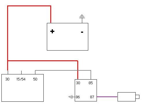

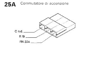

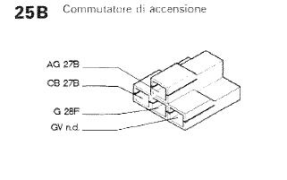

Ti rispondo con dei disegni. Per ripristinare il blocchetto d'accensione:
dove:
C = arancio
R = rosso
RN = rosso/nero
AG = azzurro/giallo
CB = arancio/bianco
G = giallo
GV = giallo/verde
Per montare il relais:
dove il 50 e' il cavo rosso/nero. Calcola poi che il relais deve avere un amperaggio adeguato.

Perdona la mia ingoranza Slack, ma per relais cosa intendi? Un Relè? Non capisco bene l'ultimo disegno, è giusto quello che ho fatto nell'immagine?
Re: Problema con lancia Y avviamento
Scusa, pensavo dal disegno si potessero dedurre i vari componenti; comunque il primo e' il commutatore d'avviamento, il secondo il rele' (italianizzazione di relais, giacche' il termine italiano corretto e' "teleruttore").
Se vuoi installare pure il pulsante:
- con rele': dovrai alimentare l'85 del rele' dal contatto "int" del blocchetto (colore CB) anziche' dal 50, interponendovi l'interruttore
- senza rele': come nel caso precedente, da un lato colleghi il cavo CB, dall'altro il RN.
Comunque e' ragionevole pensare che se ripristini le connessioni sul blocchetto come in origine risolverai tutti i problemi; le prese in plastica e i faston sono facilmente reperibili da un autoricambi; se poi non sai bene cosa fare, rivolgiti ad un elettrauto.
Saluti,
slack.
Saluti,
slack.
