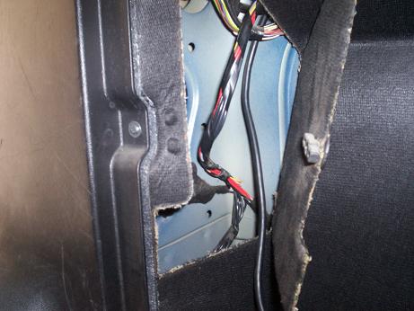

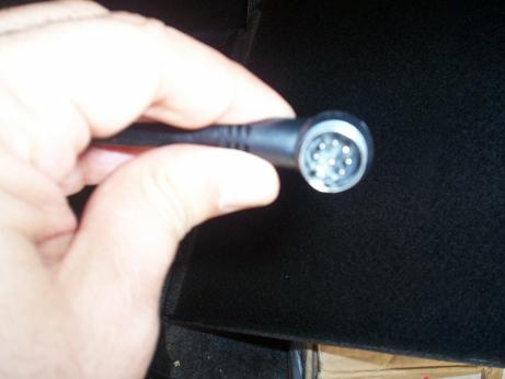

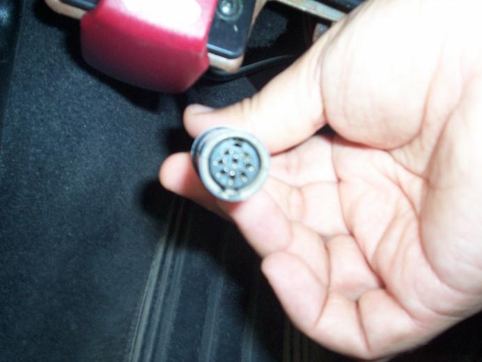

A dicembre del 2009 ho comprato una Lybra del Gennaio 2005. Tutto ok, bellissima a parte il fatto che non sapevo che il carica cd era di serie (non trovato nella mia Lybra ma me ne sono accorto leggendo alcune pagine di questo sito...troppo tardi). Ad ogni modo ho notato 2 cavi che potrebbero, credo tornarmi utili se qualcuno di voi mi aiuterà. Uno è posto poco sotto il lato guida, vicino la leva rossa per aprire il cofano del motore. L'altro cavo è dietro ove dovevo trovare il carica cd: era con un tappo nero, sotto questo tappo nero c'èrano questo connetore con dei pin.. non so non ne capisco granchè. Qualcuno saprebbe dirmi che cavetti sono? Vi posto le foto che ho appena scattato. Grazie a tutti.
P.s.:_ nella foto vanoportacd si vede un cavo nero uscire fuori: è quello con il tappo nero che vi mostro nella foto "trovatodentrovanoportacd.jpg" non so se può servire per capire meglio di che cavo si tratti.

Quello credo sia il cavo per il multilettore cd. Però a mio parere ti manca lo spezzone che va da sotto alla plancia fino all'ICS.

Quelli fotografati da te sono le due estremità dello stesso cavo,che serve proprio per il caricatore cd.
Ti manca però il pezzo che va dal connettore che hai trovato sotto la plancia all'ics.
Questo vuol dire che il caricatore sulla tua non è stato smontato,semplicemente non ce mai stato.
Ti occorre quindi il caricatore e il pezzo di cavo mancante e puoi montare tutto.

gli spinotti da te fotografati rappresentano l'inizio e la fine del cablaggio evidenziato in rosso.
Se hai trovato il connettore D96 sfuso vuol dire che la parte blu quasi certamente ti manca.
Se hai intenzione di collegare un cambia-CD devi realizzare il cablaggio mancante.
Se sei pratico di realizzazione di spinotti, si può facilmente creare.
Ti devi procurare uno spinotto DIN 8 poli da collegare a quello già presente sotto il volante e cablarlo con lo spinotto "Blaupunkt" che si collega dietro all'ICS
cioè questo
Se hai intenzione di farlo fammelo sapere che ti descrivo i collegamenti da fare.
