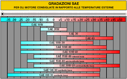

Ho trovato una banalissima scheda..... di tante che ci sono in rete, ma mi piace perchè molto intuitiva, che ve ne pare?

qualche tempo fà cercai di capire il criterio di scelta dell’olio e trovai solo che deve tenere conto, per l'inverno, della minima temperatura ambiente cui il motore sarà sottoposto e della massima temperatura di funzionamento per l'estate
nel caso di una guida sportiva ed urbana, o quando la temperatura dell'aria è elevata, il motore subisce alte temperature che accentuano il fenomeno
un olio multigrado è meno sensibile alla temperatura
non riuscii però a capacitarmi del fatto che è importante la temperatura ambiente, che in Italia al max arriva a 40/45° C mentre il vano motore è una vera fornace e quindi l’olio raggiunge temperature ben più elevate pressoché costanti tanto in inverno come in estate, io mi limiterei a considerare le sole condizioni di utilizzo del motore che quindi sono poco influenzate dalla temperatura ambiente, ovviamente con un efficiente impianto di raffreddamento
discorso assai diverso è per l’avviamento a freddo, dove, ovviamente, è importantissima la temperatura ambiente

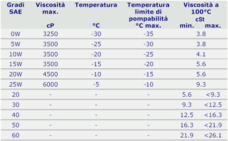

Oltre a dover opporre la minima resistenza all’avviamento, gli oli devono essere anche pompabili per questo viene indicata anche una temperatura limite di pompabilità.
Un 5W ha una temperatura di avviamento di -25° e una temperatura di pompabilità di -30°.
Nei gradi normali l’indice di viscosità è misurato a 100 °C con un viscosimetro capillare. Un olio SAE 40 ha una viscosità compresa tra 12,5 cSt e 16,3 cSt misurata sempre a 100 °C.
Risulta chiaro che più un olio è viscoso, più è alto il suo grado SAE normale, più spesso è il velo d’olio che si interpone tra le superfici da lubrificare.
Conclusione: il 5w40 che ho preso, ha una temperatura di avviamento di -25° e un grado di viscosità tra i 12,5 e16,3, in definitiva un olio con un range medio.
Certo, prendere un SAE 60 significa che a 100 °C la viscosità (spessore del velo d'olio) è praticamente quasi il doppio di un SAE 40, quindi mi pare di capire che poca importanza ha la temperatura massima esterna, in quanto parliamo di max 35° in casi eccezionali credo, e valutare la viscosità a quella temperatura mi pare poco significativo o sbaglio?
Quindi il grado SAE normale influisce, credo, sopratutto nella temperatura max di funzionamento del motore che penso sia pressochè identica nel caso dei diesel e dei benzina.
Nel mio caso, dove la temperatura esterna non scende più di -12° potrebbe essere interessante invece usare un 20W60 in luogo del 5W40.
