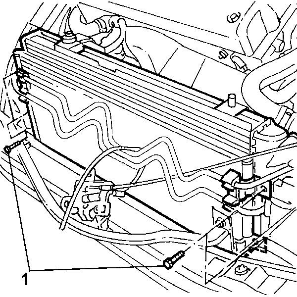

Giorgio, ti prego, mi poi mandare qualche disegnio dove sono messi i raddiatori e come si fanno a pulire.

Ciao Matija di radiatore c'è solo quello frontale, di li passa il liquido che raffredda il cambio, per pulirlo credo che tu lo possa fare dal davanti con un il getto di una idropulitrice. Anche il mio cambio qualche volta mi da il cazzotto, ormai mi sono rassegnato, e lo tengo cosi, per fare un buon lavoro bisognerebbe farlo revisionare completamente in un centro specializzato in cambi automatici
