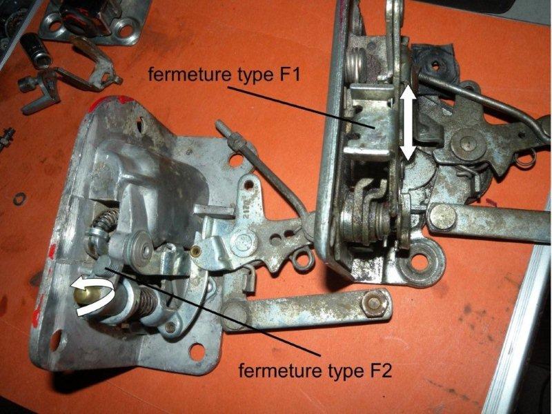

j'ai 2 paires de "fermetures" (elles diffèrent par le mouvement d'une pièce qui les met en position verrouillé : dans un modèle la pièce fait un mouvement vertical; dans l'autre c'est un mouvement de rotation.

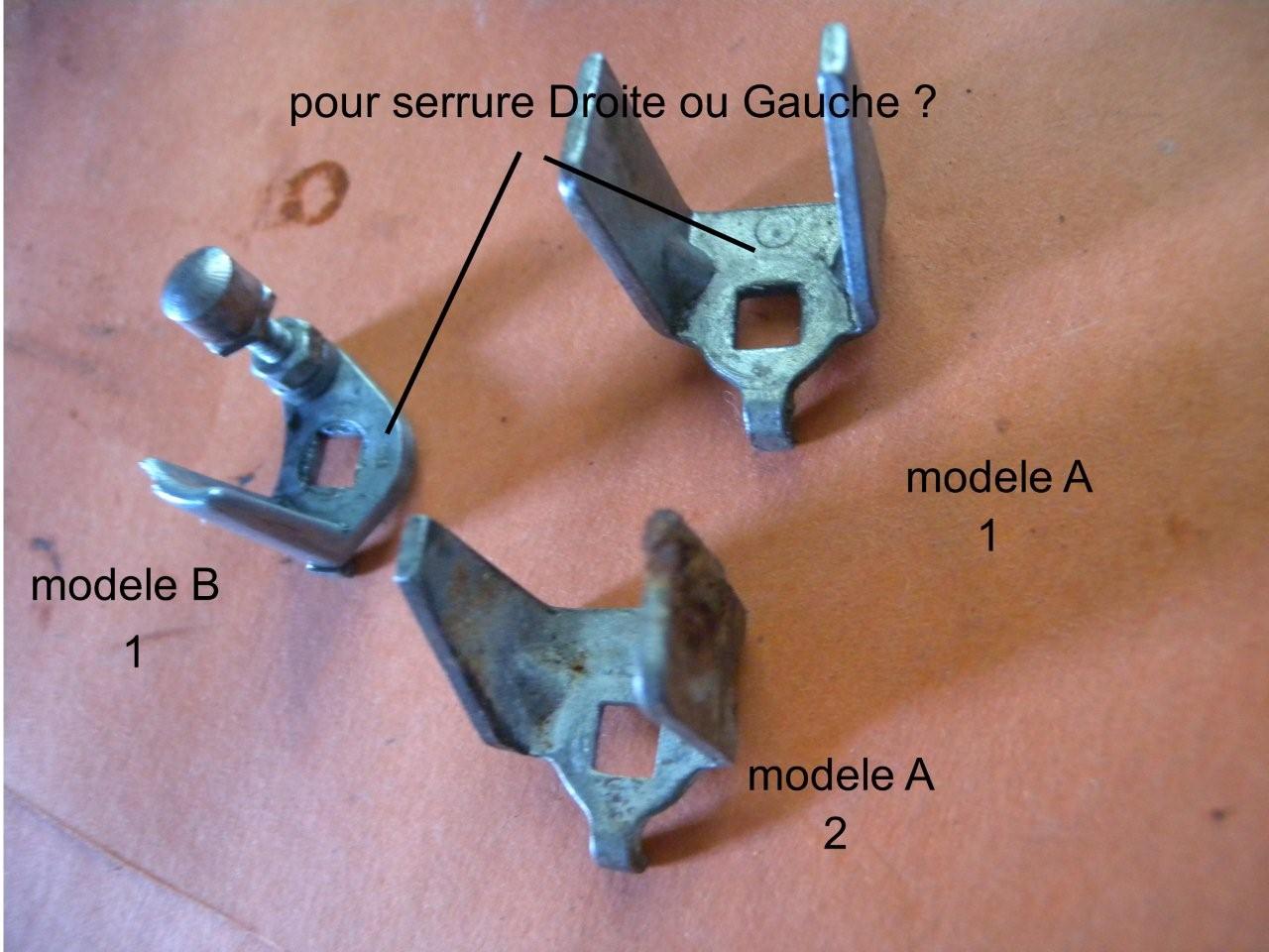

La "serrure" est la pièce qui reçoit la clé : au bout du cylindre une pièce en forme générale de U vient se visser : j'en ai aussi 2 modèles différents (photo "poussoirs) mais je ne sais pas quel modèle de "poussoir" va avec quel type de "fermeture"
Je constate que ces pièces sont différentes entre droite et gauche , mais laquelle va à droite , laquelle va à gauche ?
Quand je fais un montage, le "poussoir ne vient pas forcément en face de la pièce mobile de la "fermeture"
De plus, quand je tourne la clé, le "poussoir" (qui tourne lui aussi ) est incapable de faire tourner (ou monter/descendre) la pièce mobile de la "fermeture" car il ne vient pas au contact

Re: serrures et fermetures des portières
alors,le modele F1 avec la piece B pour le coté je n'ai pas de certitude sans l'avoir en main...
le modèle F2 se montait sur le première série je pense donc ta voiture...
Bonsoir, en effet la pièce B montée avec la serurre de type F1 fonctionne sur la portière conducteur
La pièce B ne porte pas de repère "droit" ou "gauche" alors que les pièces de type A ont une lettre gravée que j'ai repéré depuis mon premier message
C'est donc en faisant des essais que j'ai trouvé le montage correct pour la porte gauche
Malheureusement la pièce B pour l'autre côté est abîmée, je ne peux l'utiliser. Je vais devoir en fabriquer une réplique
En attendant, j'ai essayé un montage avec la serrure de type F2 et la pièce A pour porte à droite; la porte se ferme mais le mécanisme de verrouillage ne fonctionne pas; j'en conclus que le type F2 et la pièce A ne vont pas ensemble. Il existerait donc au moins un 3è modèle !
si vous le désirez, je dois pouvoir trouver la pièce B du bon coté...
Bonsoir et merci pour votre examen attentif; à l'origine mon problème venait du fait que je ne pouvais pas tourner la clé dans le barillet (côté passager) ni verrouiller la porte de l'intérieur en abaissant le téton. J'ai démonté et tenté de comprendre, maintenant ça va mieux !
Le téton de verrouillage ne peut être enfoncé que si la portière est déjà fermée (pour éviter de fermer la voiture avec la clé au contact...)
Les pièces A ou B tournent avec le mouvement de la clé et lorsque le barillet est fermé, elles ne viennent plus en face du poussoir donc on ne peut plus ouvrir la portière
Je ne pouvais pas tourner la clé dans le barillet car j'avais monté la pièce A de droite sur la porte gauche et vice-versa...ces pièces sont symétriques mais pas identiques, et evidemment j'étais tombé sur la mauvaise formule.
Bonsoir Cédric, merci de vous intéresser à mon problème
Pour ma portière conducteur, j'ai installé une serrure type F1 avec une pièce B et ça marche très bien : en tournant la clé dans le barillet, la pièce B tourne et fait descendre la pièce au bout de la flèche sur la fermeture type F1; dans cette position on ne peut plus pousser sur l'axe de la serrure donc la portière est verrouillée; le téton fonctionne bien uniquement de l'intérieur.
J'ai la fermeture identique pour la porte droite, et j'avais aussi la pièce modèle B symétrique, mais comme elle était tordue, j'ai tenté de la redresser en la chauffant un peu au chalumeau....vous devinez ce qui est arrivé : une partie a fondu !! Me voilà "marron" !
Deux solutions : refaire une pièce ou bien en trouver une : si vous avez ça dans vos tiroirs, faites-moi signe. (pour porte droite)
En attendant je me suis dépanné avec une fermeture d'un autre modèle, mais le barillet ne tourne pas, le téton ne descend pas non plus, comme je l'indique à jphi ci-dessous.
