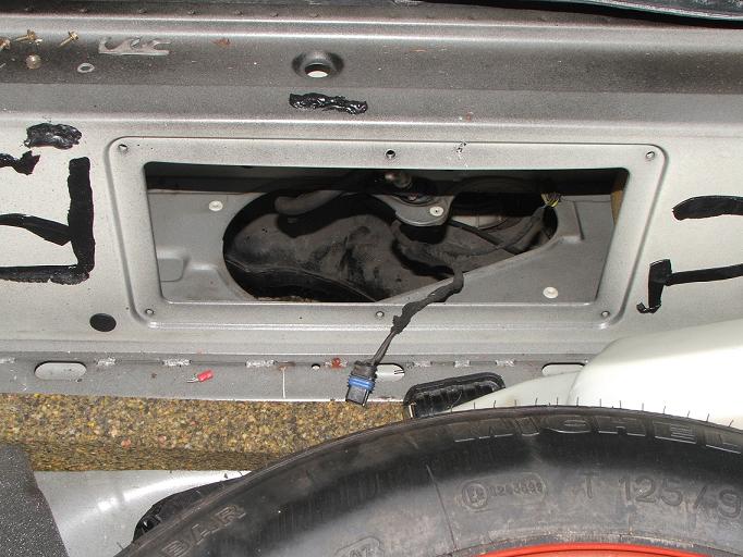

Ik weet niet hoe het bij de coupe zit, maar in de SW moet je achter het reservewiel de bekleding weghalen zodat je daar, door een klep te demonteren, bij de benzinepomp kunt.
- dscf4571_1.jpg (73.36 KiB) Viewed 597 times
Re: Brandstofpomp Kappa Coupe uitbouwen
Aha, dank voor deze reactie. Ziet er weer uit als een fijne klus
