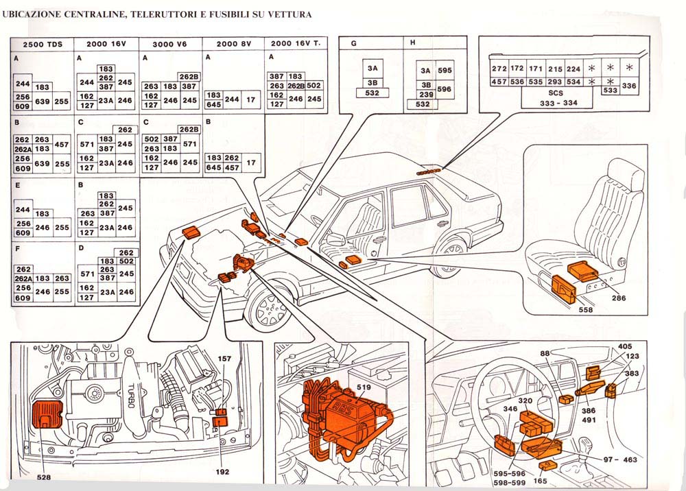

Aramis mi aveva chiesto se sapevo che cosa sono i teleruttori che sono nel bagagliaio, posto questa immagine con legenda in modo che tutti possano esserne a conoscenza se ne hanno necessità.
Legenda:
171: Teleruttore alimentazione termoforo sedile anteriore destro;
172: Teleruttore alimentazione termoforo sedile anteriore sinistro;
215: Teleruttore per sedile anteriore sinistro a regolazione elettrica;
224: Teleruttore alimentazione commutatori per sedile anteriore destro;
272: Teleruttore inserzione alzacristalli posteriori su mobiletto centrale;
293: Fusibile 30A protezione sedile anteriore sinistro a regolazione elettrica;
333: Accelerometro;
334: Centralina elettronica controllo S.C.S., (dev'essere sistema controllo sospensioni);
336: Teleruttore alimentazione impianto S.C.S.;
457: Diodo per condizionatore;
533: Fusibile 20A protezione impianto S.C.S.;
534: Fusibile 30A protezione sedile anteriore destro a regolazione elettrica;
535: Fusibile 7,5A protezione termoforo sedile anteriore destro;
536: Fusibile 7,5A protezione termoforo sedile anteriore sinistro.

franco, ma questo schema dove l'hai trovato?? su qualche manuale??

Manuale terza serie...
