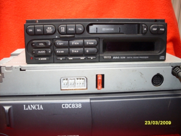

sind die Lautsprecher irgendwo eigens abgesichert? Heute habe ich beim (originalen) Radio CDC838 eine CD angewählt und gleichzeitig gestartet (ist gedankenlos passiert). So jetzt machen die Lautsprecher keinen Muchs mehr - aber der Radio funktioniert! Es lassen sich alle Cd´s anwählen, Sender wechseln, das ganze pipapo eben - nur kein ton kommt raus.....Was könnte der Hintergrund sein?
Ein für jede Hilfe dankbarer Gerald!

Hallo Gerald,
zugegeben, es ist reine Spekulation, aber es könnte am Verstärker liegen. Das Radio hat meines Wissens keinen eigenen Verstärker (siehe Aufdruck "Soundprocessor"). Der Verstärker dürfte eine eigene Sicherung (im Verstärkergehäuse) haben.
Du Findest Ihn im Kofferrraum. Wenn ich mich nicht irre, unterhalb des DC-Wechslers.
Viel Glück beim Reparieren.

Hallo Gerald,
zu Deiner Information, ein Bild (habe ich einmal von einem Mitglied hier bekommen). Dor siehst Du zwischen dem dadio und dem Wechsler den Verstärker mitsamt der 10Amp.-Sichuerung. Ich vermute, dass es diese Sicherung ist.

Hallo Alfatron,
Das wars! Danke!!!
